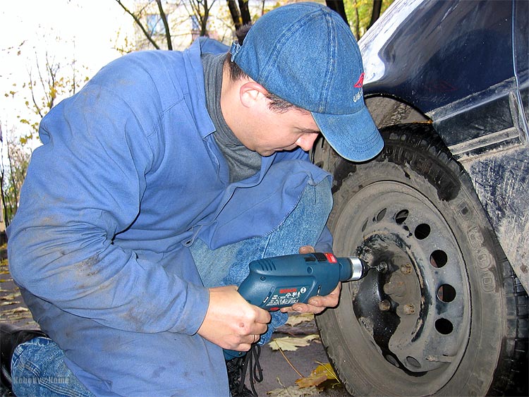

******* Нарушим инкогнито. Тем более была как-то тема... На 2-й фоте я с инструментом Бош. Дрель GSB 13 RE была куплена именно в связи с приобретением машины. Потому что предыдущая дрель имела патрон до 10 мм и не очень мощная была, чтобы, например, высверливать стальные заклёпки сверлом 15 мм. В данном случае, пришлось высверливать секретку. Пока не применил дрель - ничгео не помогало, ни УШМ не подлезть, ни трубным ключом или клещами зацепить и свернуть колёсный болт со сломанной головкой. Дрелью этой очень доволен. Могу по ней отдельный отчёт накропать...

********* Про GSB 13 RE. Модель: Bosch GSB 13 RE Время покупки: 2003. Какие работы Вы выполняли этим инструментом? Кручение шурупов, сверление, шлифовка щёткой. Сверление стали сверлом до 15 мм. Сверление дерева бурами до 25 мм и коронками до 40 мм. Как часто эксплуатировали? На даче «жил» так через день пользовался. Обращение в сервис: не было Как ведет себя инструмент в работе значительный крутящий момент позволяет крутить саморезы (крутил вплоть до 4,8х70 в массив дерева.) Больше может, но мне было не нужно. При этом, конечно, крутил не на максимальных оборотах, а где-то на трети-половине. Удобная кнопка с колесом, фиксатор. Удобная и надёжная кнопка реверса. Очень приятный патрон Рём с блокировкой (до 13 мм.) Собственная оценка по 10-бальной шкале. Инструмент отличный, ставлю максимальную оценку 10. Что можно было бы доработать в инструменте производителю Пожалуй, было бы неплохо сделать автоблокировку шпинделя. Последний штрих к совершенству ;)
