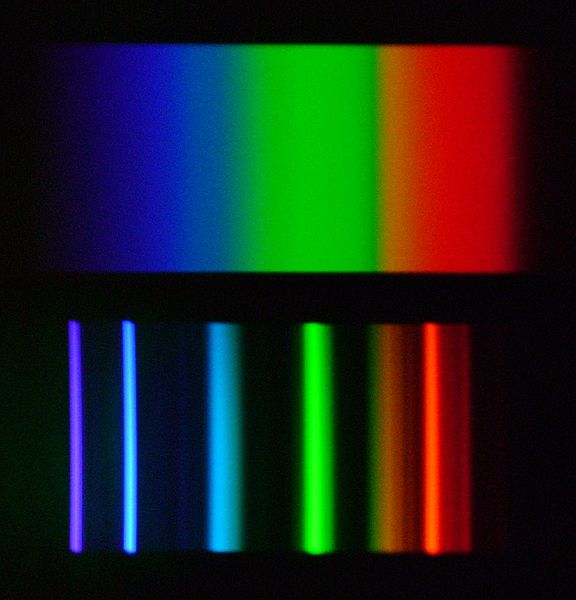

danilamaster написал : но в любом случае свет от них более приятен и чище чем от энергосберегающих!
Спектр непрерывный... У энергосберегаек спектр имеет разрывы...
