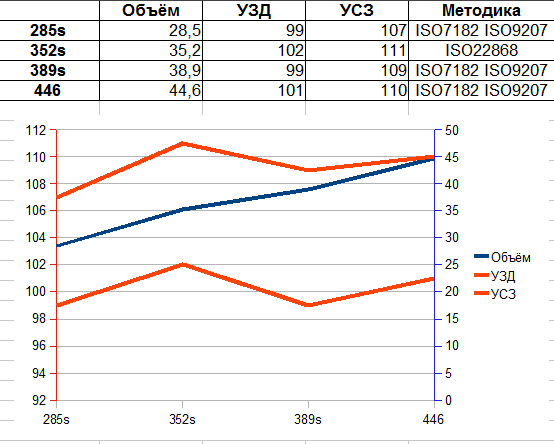

18.12.2008 в 13:41:10
alex_k написал : посмотрел еще раз и не увидел куда чего выпадает
Значения шума выпадают из общей динамики, причём как раз там где заявлена другая методика измерения.
Думаю что с мощностью ровно тоже самое.

Muxa
Сообщений: 2678
18.12.2008 в 18:42:09
alex_k написал : сертификат испытании внутри паспорта ссылка двумя постами выше
Есть такие темы которые не стоят что бы им уделяли какие то обсуждения. Взяли факт, отметили и используем в будущем.
В противном случае у тех кто обсуждает и у тех кто слушает может сложиться ощущение о том что обсуждаемый факт является чем то очень важным.
А делов то вообще мелочь - в мануале видно что у трёх пил одна методика измерения шума, а у 4-й - другая.
При этом, параметры по шуму у этой "4-й пилы" выпадают из кореляции "объём двигателя" - "шум".
Не понимаю что в этом такого что бы раздувать это на отдельный спор.
