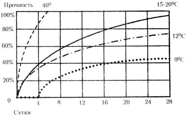

Керамзит добавляем как наполнитель, потомучто он есть полухалявный, понятно дело что щебеночна то получше будет, но ее покуать надо. С керамзитом вроде схватывается получше и расход цемента поменьше. Вобщем осталось 1/4 площади залить а на улице -3, куплю противоморозную добавку и накрою стяждку агрилом. Хотя вода в гараже не замерзает Сколько стяжке стоять пока наберет прочность чтобы заезжать можно было?

Янн :- При +20 градусах месяц надо ждать,а так доски кинуть и ездить.

13.12.2008 в 16:55:58
График скорости набора прочности бетона.
