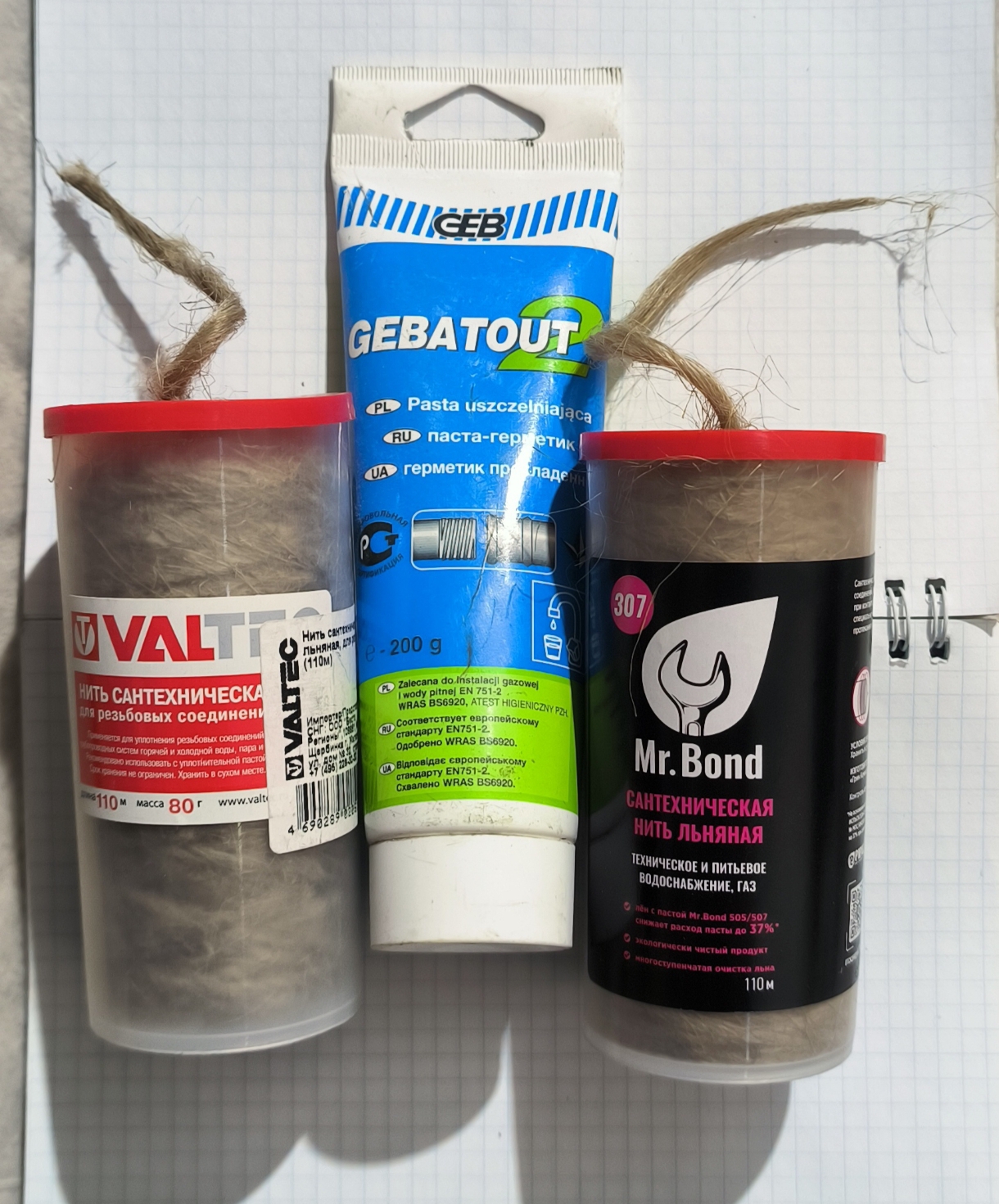

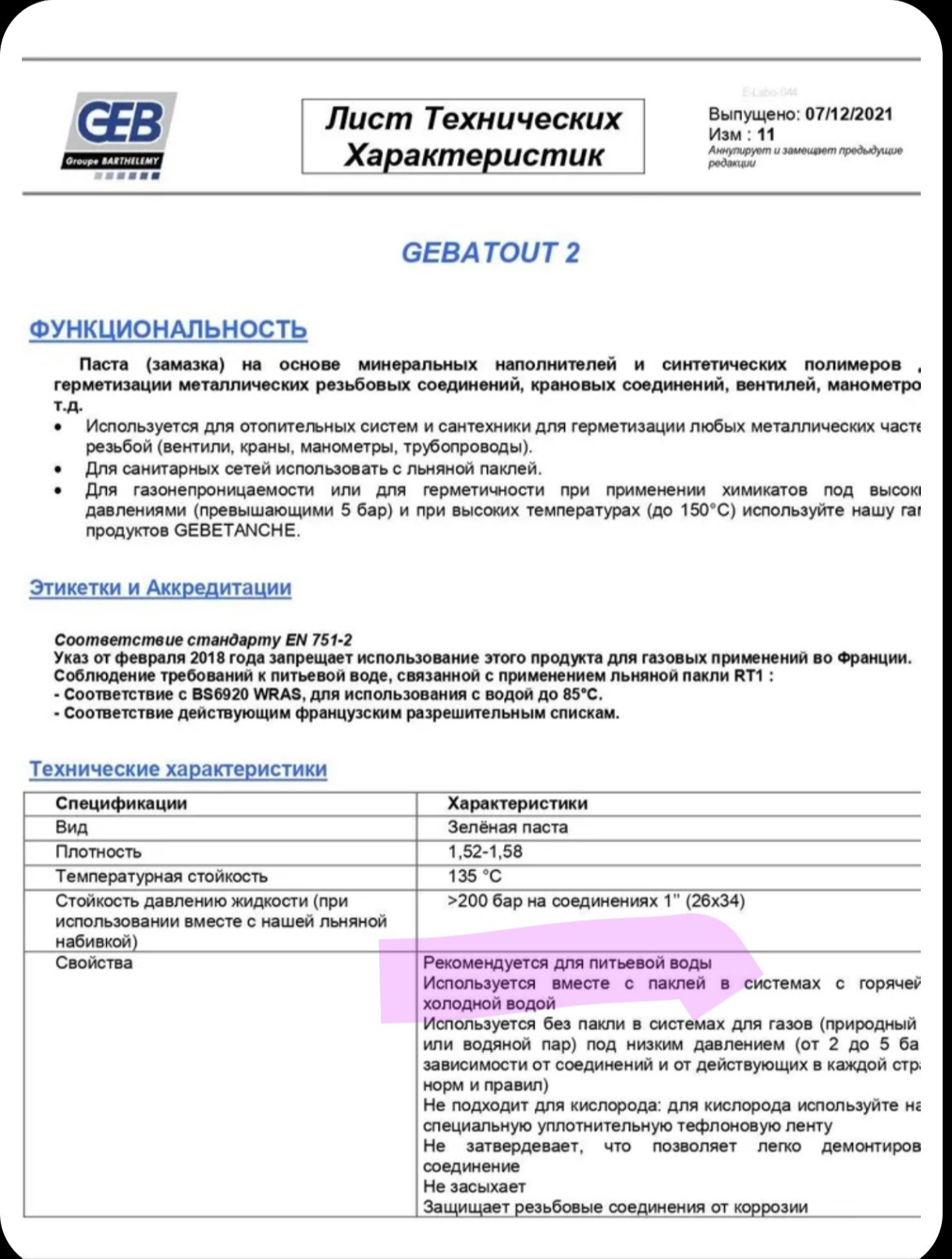

Алексей Рыбкин, на фото уплотнительный материал, который разрешен для этой цели и используется Мастерами без самодеятельности и демагогии с "запрещёнкой" 10000490521000049054

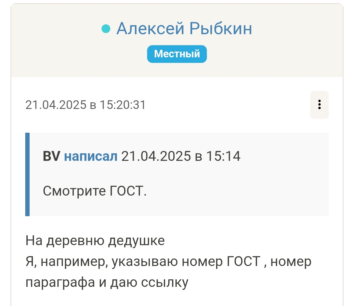

Алексей Рыбкин, 1000049056Так будьте же последовательны в своих публикациях и по поводу применения графитки, как вы же сказали ранее - -Номер разрешительного документа, параграф и ссылка

Technik-san-я вот не вижу слов" разрешено" или тем более-"запрещено" Вижу" рекомендовано" И-пить горячий кофий рекомендовано или нет? А то одна особа обожглась и в суд подала-её бедняжку не предупредили а сама она догадаться ну никак... В общем как говаривал Пётр Великий-не держись устава яко слепой стены ибо в нём порядки писаны а времёни и случаев нет
