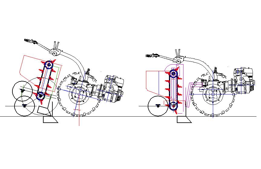

Hivin написал : Выношу на ваш суд идею поднятия сажалки для разворота на приводных колёсах. На рисунке цифрами обозначено:
Если с использованием паразитки то рассматривал вариант

NAP написал : Если с использованием паразитки то рассматривал вариант
А если так?

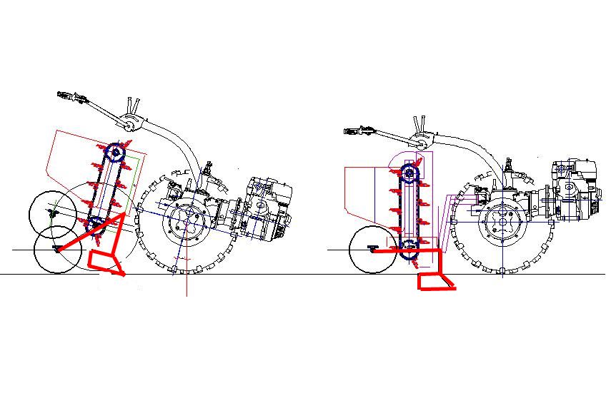

14.02.2012 в 23:37:42
Hivin написал : А если так?
Всеравно рало в земле! Примерно вот так!

Nikolya написал : Всеравно рало в земле!
Когда чертил просто на несколько градусов повернул. Но фейс МБ еще есть куда опускать. По моему росту как бы без проблем поднять. У МТЗ проблема с ростом стойки рогов.
А что выигрывается? В вашем варианте (это не значит что мой хорош) рычаг еще и так то шарнирно должен быть связан с подвижным сошником. В моем случае система рычагов только подымает КС наклоняя при этом МТЗ. Причем траектория по которой вращается система это ось нижней звездочки КС а ось с опорными колесами вращается по радиусу тем самым приводная цепь на паразитку не меняется в длине. Это позволяет установить как бы КПП для смены шага высева.

Сообщений: 618
15.02.2012 в 14:03:24
NAP написал : Когда чертил просто на несколько градусов повернул. Но фейс МБ еще есть куда опускать. По моему росту как бы без проблем поднять. У МТЗ проблема с ростом стойки рогов.
Я имел в виду не чертеж а на яву, очень высоко рога поднимать надо, чтобы рало поднять! Тут выход один, при опускании колес в транспортное положение за одно поднимать рало!

NAP написал : Может быть и так. Просто даже не думаю в подобной ситуации что можно в разумных пределах чего то не достать по росту. Это уже когда по факту вижу что человек с ростом смородину обрывать подпрыгивает тогда вспоминаю что есть и такое.
Ну я бы не сказал что мой рост не позволяет мне обрывать смородину без табуретки, а вот лампочку в люстре заменить без табуретки - могу!:yu А на разворотах с весом в 250кг, в позе замены лампочки разворачиваться - не очень комфортно, если в придачу ландшафт соответствующий и диски бьют по ногам, а морда МБ уже на грунте а рало - еще в грунте, так как найдутся такие что хотят "поглубже"!
