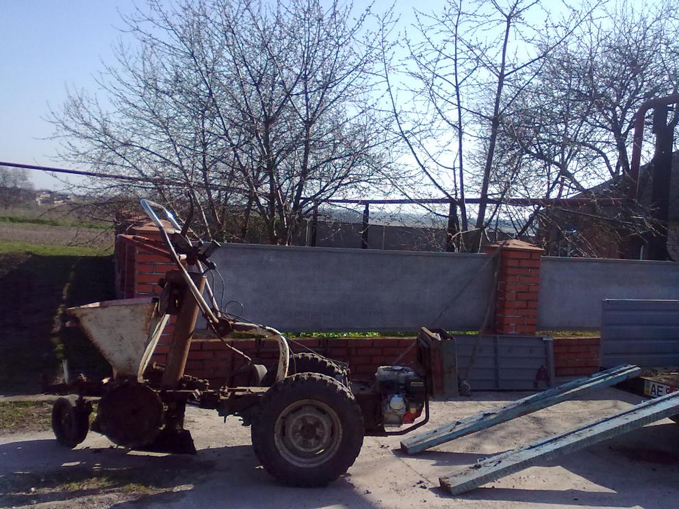

привет всем умельцам! благодаря этому форуму сделал себе вот такой мотоблок . а теперь загорелся картофелесажалкой. и вот разрешите похвастаться что получилось в планах ещё грохотная выкапывалка и прицеп
Колеса на сажалке не очень. По сырому могут забиваться землей.
