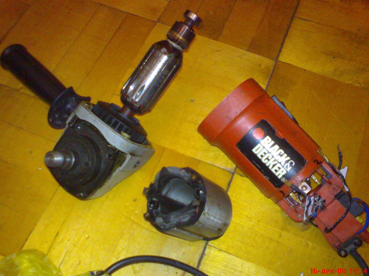

Всем доброго времени суток! С позволения уважаемого Sergа хочу открыть новую тему в которои можно
былобы обмениваться, запчастями от электро инструмента)
к примеру, лично я недавно дома у друга увидел болгарку блак анд деккер 115мм 900ватт
друг сказал что она не пашет давно уже и я могу ее забрать))) отнес ее в сервис, там сказали что дешевле будет купить новую) разобрав ее дома решил что сгорел статор, вопшем выкидывать жалко, перемотать нет возможности, может у кого есть аналогичнуи деваис со сгоревшим ротором?? могу за ваш счет выслать по почте! рассмотрю другие варианты
модель: KG915

2Freax Скорее всего в сервисе вам выставили счёт сразу и за работу, за статор, возможно щётки, смазку, может ещё и за подшипники ! Имеет смысл купить новый статор и если всё остальное в рабочем состоянии и с малым износом- заменить только его !
Артикул статора 569158, схема в помощь ... http://www.wmv-dresden-download.de/blackunddecker/kg_915_b_type1a_winkelschleifer_blackunddecker.pdf

2Еврей Спасибо за схему! вот только в сервисе даже и смотреть ее не стали! им подаваи макиту или бош, а токое "г" их не интересует!!! прошелся по всем известным мне местам продажи запчастеи, был на рынке также, нигде ничиго подобного нет, а вот приблизительно такие стоят порядка 500-600 руб, сама болгарка новая стоит 1200 у нас в городе))) вопшем что на самом деле у неи сломано я не знаю!! но обмотка статора выглядит ужасно, а ротор вполне нормально)

Процентов на 99, что не подойдёт ! Ибо необходимо что-бы у этих статоров совпали типоразмеры и сопротивления обмоток !

Еврей написал : Ибо необходимо что-бы у этих статоров совпали типоразмеры и сопротивления обмоток !
Если дело только в статоре, то можно перемотать.

Kvost написал : Если дело только в статоре, то можно перемотать.
Да это будет проще и дешевле, чем покупать в сервисе ! Но страдает ресурс его !

2Kvost Очень сначала загорелся идееи перемотать самостоятельно статор, но в процессе поиска проволоки решил что не получится так как не нашел ее))) недавно заказал в магазине бошевскую болгарку, а этои(старои) думал по мелочам работать, но увы...

А зачем самому мотать ? Есть люди кот. этим занимаются, и при сервисах по ремонту инструмента- могут быть такие люди ! Да и в объявлениях такое встречается !
