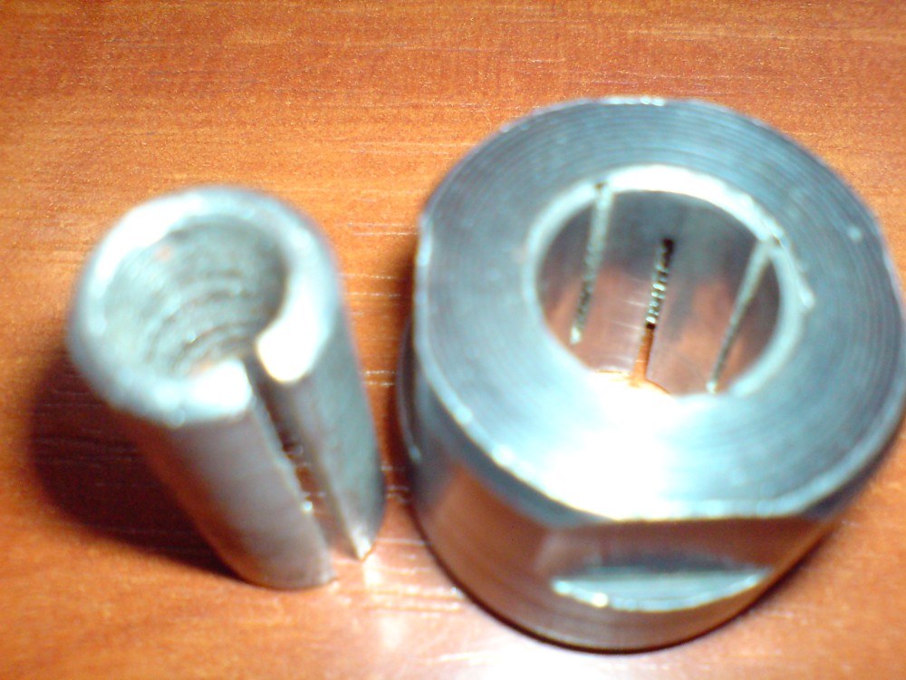

Здраствуйте, помогите найти сайт или контактный телефон сервиса компании ЕВРОТЕК. У меня проблемка с ручным фрезерним станком EUROTEK 2400EN.
orex_
orex_
Регистрация: 16.10.2008
Рахов
Сообщений: 1023
23.12.2008 в 12:20:23
немогу найти цангу переходник с 12мм на 8мм, на фото патрон с самоделоной цангой, ею я смого зажать фрезу 4 раза после этого фреза недержалась.
