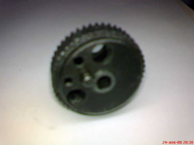

спасиба Ivan_75, это не статор , это цанга переходник с 12мм на 8мм.

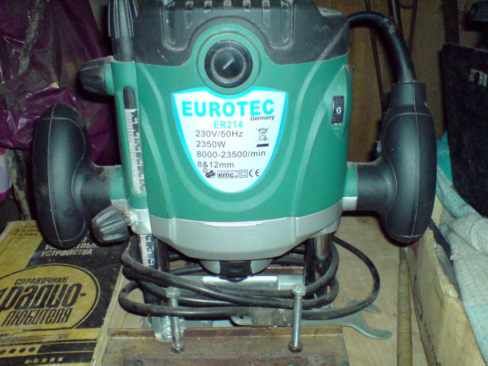

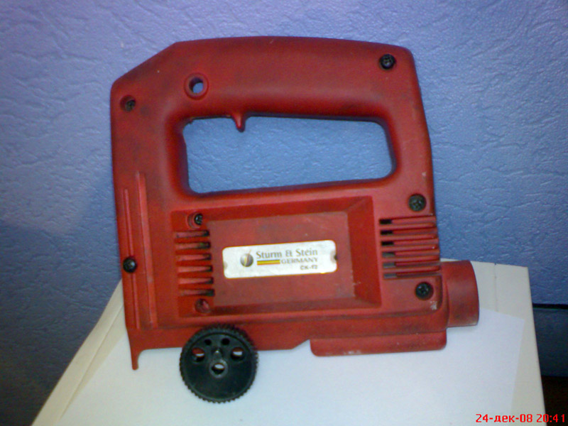

вот :
Service-man
Service-man
Регистрация: 08.03.2006
Сообщений: 1556
24.12.2008 в 23:11:07
Зы ! Судя по фото как-раз и есть "ноунейм" !:) (который известен только создателю !)

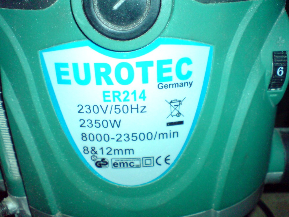

25.12.2008 в 01:18:56

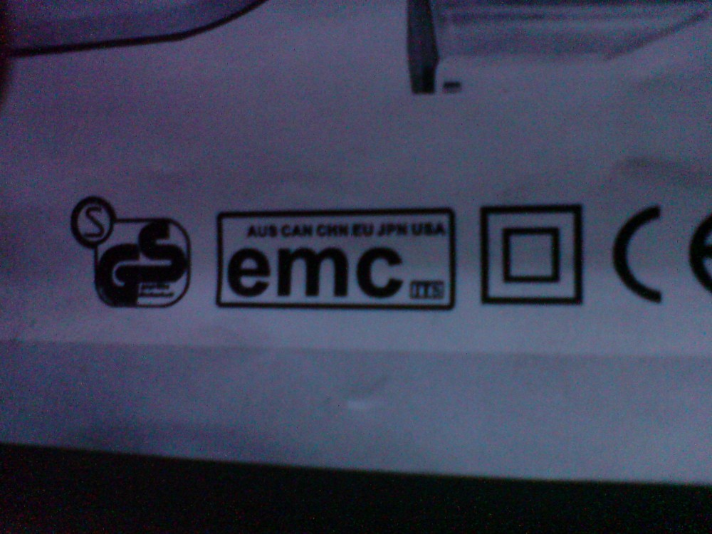

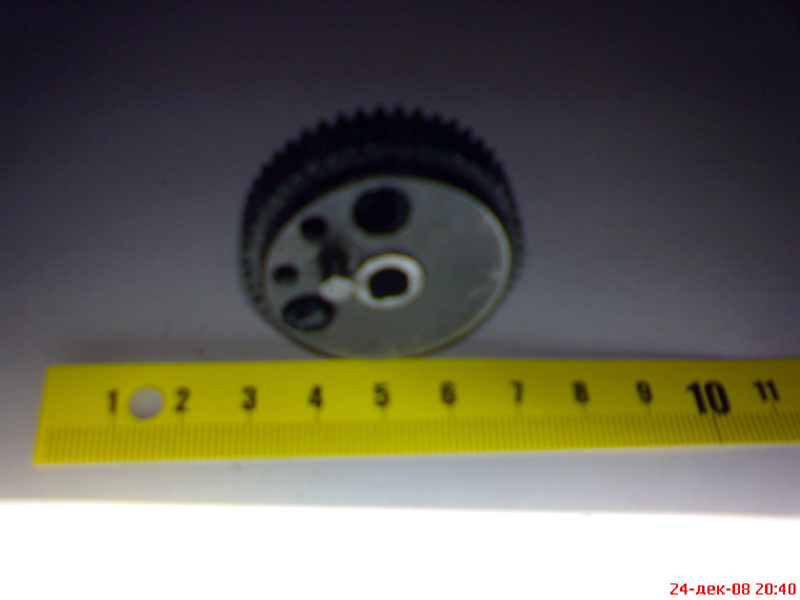

может это что-то подскажет:
Freax
Freax
Регистрация: 24.11.2008
Ижевск
Сообщений: 503
25.12.2008 в 09:33:25
orex_ написал : У меня проблемка с ручным фрезерним станком EUROTEK 2400EN.
Товарищь!!!! однако с названием станку вы чуток перемудрили!!!!!

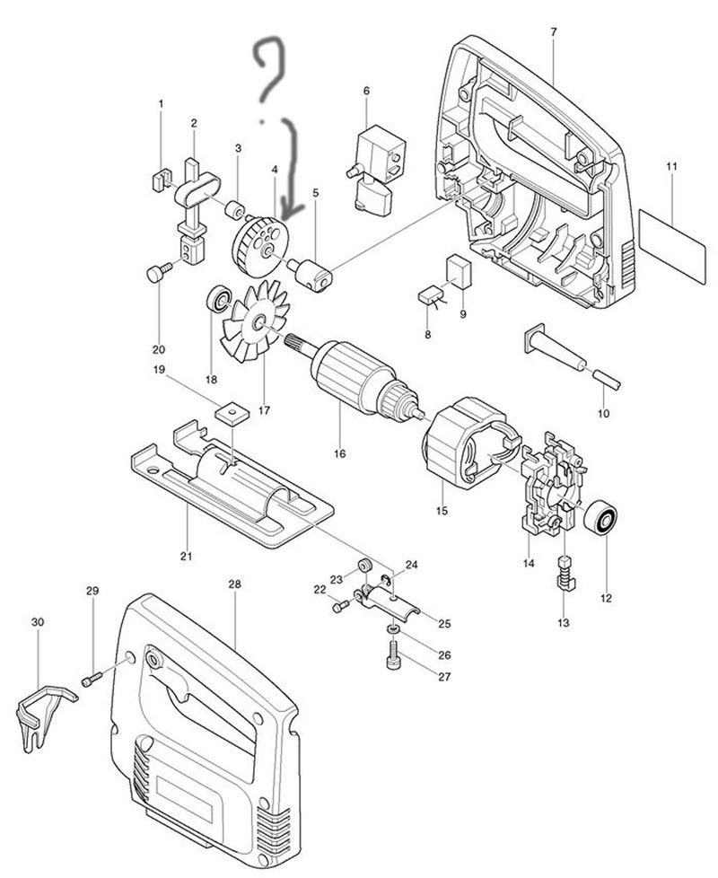

Вот саит производителя и ваш станок: http://www.trend-uk.com/en/JA/trend/content/content_detail.php?record_type=Compatibility&id=12367 вот техпомощь: http://www.trend-uk.com/en/JA/support-JA/ ну а это так, на всякии случаи (переводчик) : http://www.translate.ru/text_Translation.aspx

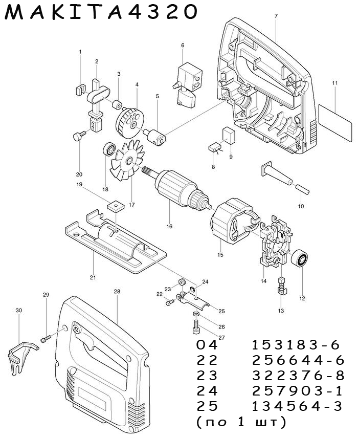

А вот по настояшиму чаина ноунеима: Электролобзик SHturm &Shtein CK-12 на 1100watt!!! Видел такоиже желтыи, назывался Orion, еще видел синии- Professional, все трое Made in Germany) может у когото наидется запчасть к нему? фото прилогаются кстати у макиты 4320 наверное слизали китаисы!

2Freax Сервисов сейчас мало, а то и вообще нет- которые занимаются ремонтом Китайского ноунейма ! Поэтому совет- поищите на рынках где продают инструмент б/у или новый, но с сомнительным прошлым ! Я думаю такие рынки в каждом городе- один да будет !
А вообще- на моём месте я бы даже не заморачивался с его ремонтом ! Стоит такой Китай копейки и ремонтировать его не рентабельно !
И ещё ! А вы уверены что червяк ротора не пострадал ? Ибо работают они в паре и похорошему- менять нужно тоже в паре ! В ином случае- новую шестерню может ожидать та-же участь !

Service-man написал : А вообще- на моём месте я бы даже не заморачивался с его ремонтом !
поимите уважаемыи, там от куда я родом у меня вапше никогда и никакого электро-инструмета не было! У нас там никто старыи унитаз на помоику не выкинет)) даже двери дырявые из двп с подьезда ктото спер однажды)) всего и вся - строжаишии дифицит! возможно поэтому подобное плюшкинское поведение у меня в крови)) А на счет червяка ротора, как ни странно он цел!
хочу попробовать с макиты заказать детали, как думаете подоидут? И кстати, у болгарки оказывается барахлил включатель! проверили с другом электриком ротор и статор - целы)) сеичас работает! а все мне твердили - выбрось)
