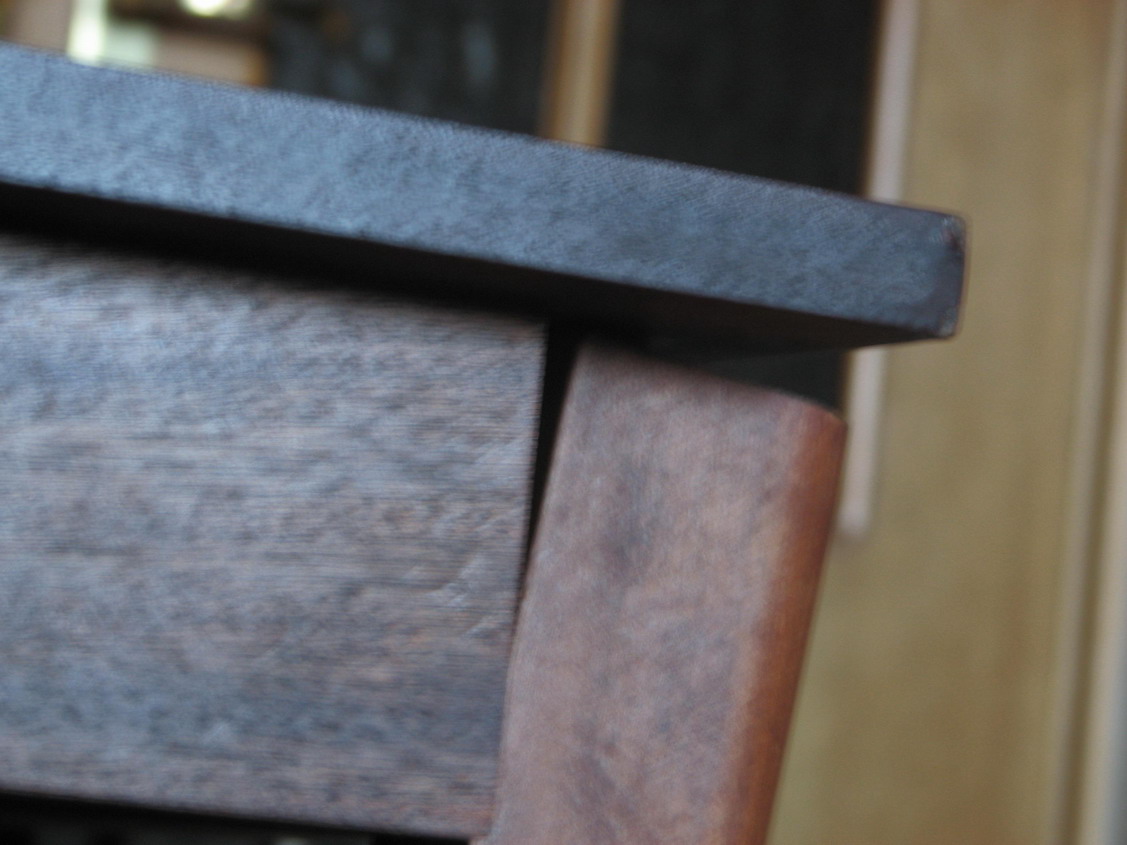

Подскажите можно ли починить расшатанную ножку стола без склеивания.Заранее спасибо!

23.12.2008 в 19:48:30
После долгих мучений вот и соединение

23.12.2008 в 19:52:35
2alenka11 Вам нужно залезть под стол и затянуть гайку ключом 13 или 14. Наиболее вероятно, что там стоит скоба железная, в ножку вкручен штырь, при затягивании гайки скоба все это дело стягивает-прижимает.

24.12.2008 в 21:39:21
alenka11 написал : После долгих мучений вот и соединение
Мдя :) и вголову бы не пришло, что соединение могут снять снаружи... :) надо изнутри, из-под стола !!! Если сфотать уже больше никак - посмотрите под стол, и укажите картинку для вашего случая
http://novostrojka.ru/content/view/1113/28/
Samar написал : Наиболее вероятно, что там стоит скоба железная, в ножку вкручен штырь, при затягивании гайки скоба все это дело стягивает-прижимает.
Возможно. Бывает вариант с гайкой-барашком, где ключ не нужен, или с меб. болтом, для которого нужна отвертка.
