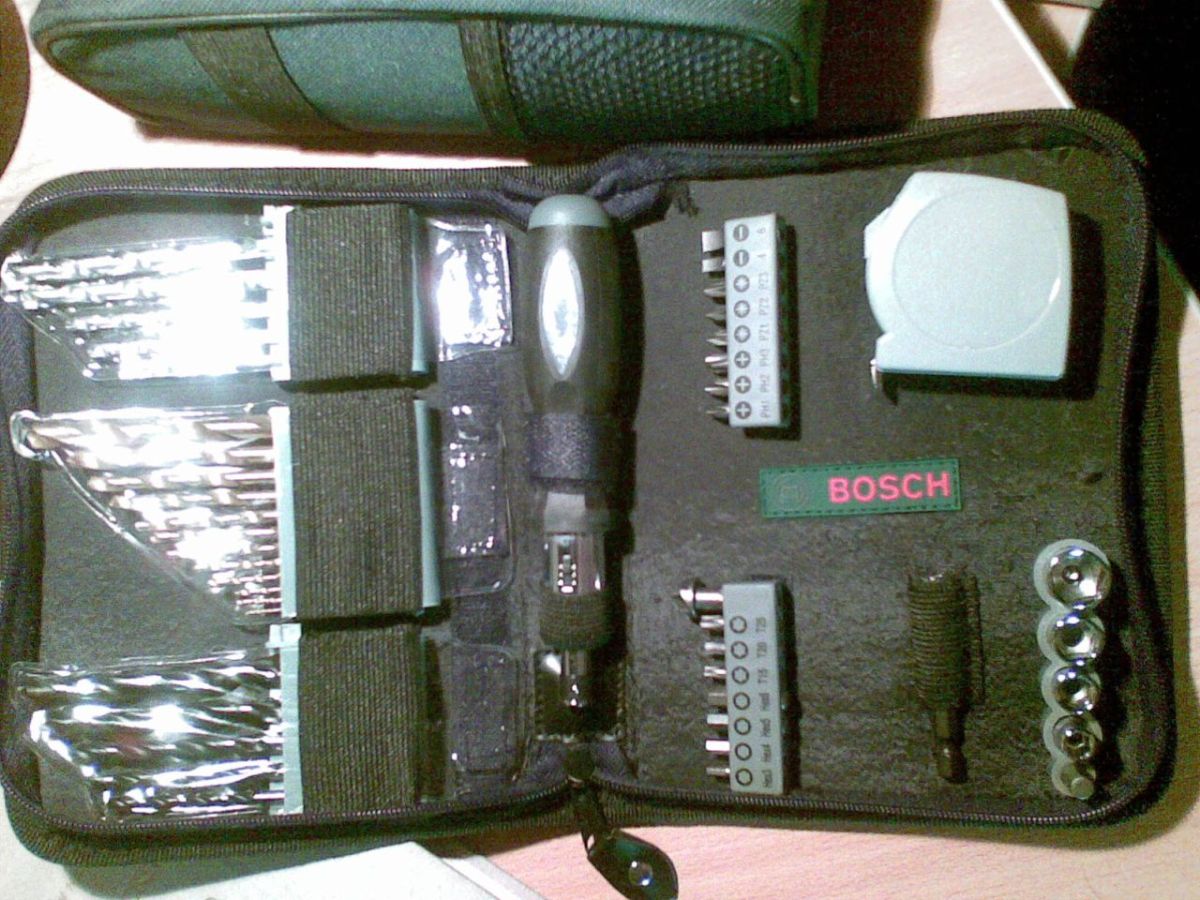

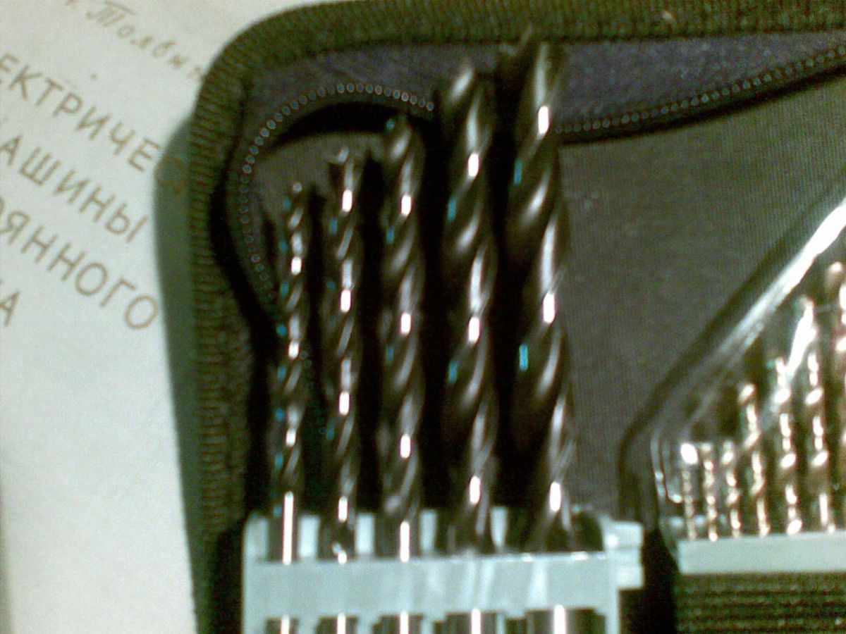

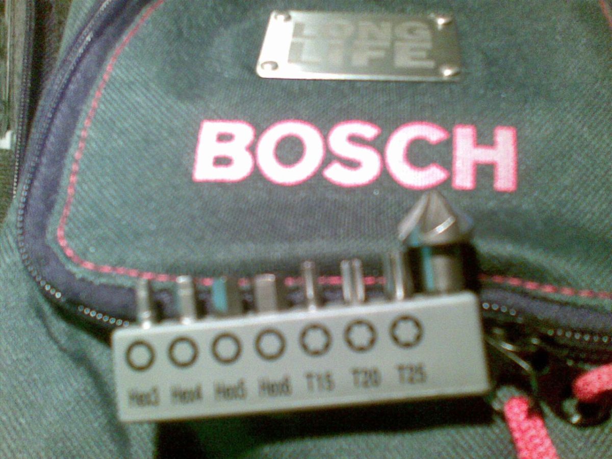

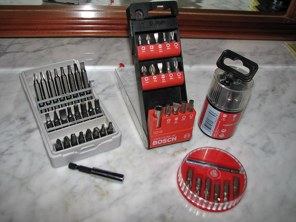

Мне кажется, что мои битки такие же как и в комплекте к GSR 10,8 V-Li-2. Откровенно не очень -- китай. (Извиняюсь за качество фотографий)

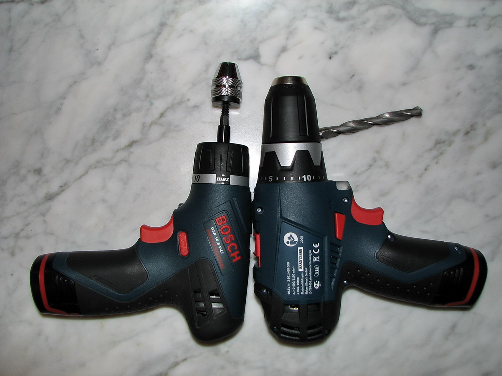

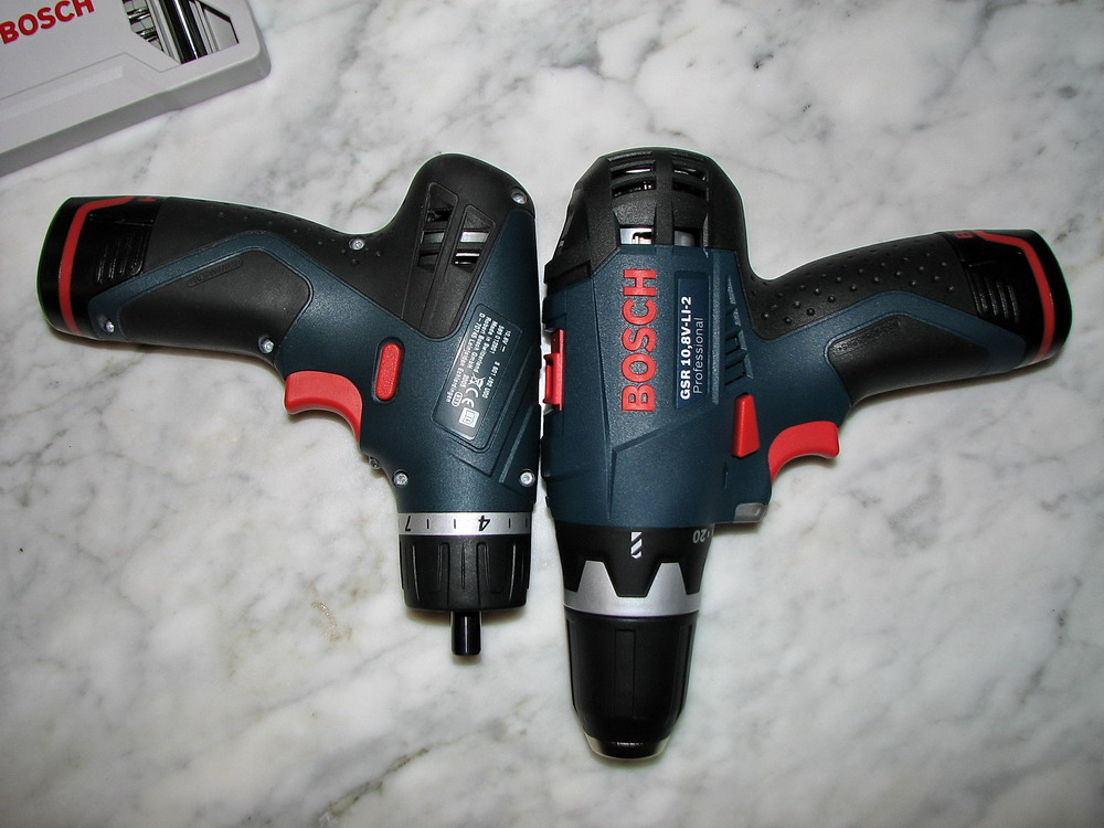

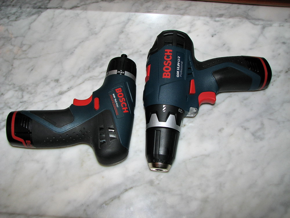

Сегодня покрутил обновку LI-2. Сравнил ее с LI-1. На первый взгляд, ЛИ-2 заметно крупнее ЛИ-1 (фото 1), но если сравнить их по длине, не учитывая патрон у ЛИ-2, то они совершенно одинаковые (фото 2). А если в Ли-1 вставить сверлильный патрон, то он будет длиннее ЛИ-2 (фото 3).
Немного о ЛИ-2. Биений патрона нет, вставлял десятка два сверл, некоторые немного бьют ( кривые? ), другие сидят как влитые. Осевого люфта нет совсем. Если покачать зажатое в патроне сверло из стороны в сторону, то можно почувствовать небольшой упругий люфт, причем, патрон люфтит вместе с кольцом регулировки момента как одно целое в корпусе шурика- элемент противоударной системы. Четко работает переключатель скоростей, а вот переключатель реверса получил по наследству от ЛИ-1 невнятную фиксацию в среднем положении. Поначалу обрадовало наличие на ЛИ-2 аж 20 положений регулировки муфты, против 10 у ЛИ-1, но…но муфта моментная, первое положение, примерно , соответствует 4-5 положению у ЛИ-1. Возможно, в дальнейшем она станет помягче, но кому нужен нежный шурик это нужно учитывать. Еще хочу отметить, что все причиндалы хорошо фиксируются в пористой резине, вот только вес сумки заметно больше, чем без нее. Таскать сумку в полной комплектации “на значительные расстояния” будет напряжно. Качество сборки шурика и самой сумки традиционно высокое. Теперь о расходке к шурику. По прочности пока ничего сказать не могу (надо достаточно поработать), а вот по биениям проверил. Для сравнения еще и пара бошевских наборов (США) и китаяйцевый (фото 4). Битодержатель в наборе ЛИ-2 хоть и вихляется, но биты в нем не бьют (конечно учитываем зазор бита-битодержатель, в разных положениях биты в битодержателе от “как влитая” до небольшого биения). Битодержатель в наборе “прямоугольная коробка” ведет себя так же, как в наборе у ЛИ-2 , в круглой немного бьет, но я этим набором работал с VE-2 на глухарях, мог и погнуть. Про китаяйцевый даже говорить неохота- кошмар.
