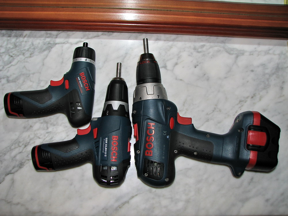

Дмитрий Т написал : Поначалу обрадовало наличие на ЛИ-2 аж 20 положений регулировки муфты, против 10 у ЛИ-1, но…но муфта моментная, первое положение, примерно , соответствует 4-5 положению у ЛИ-1.

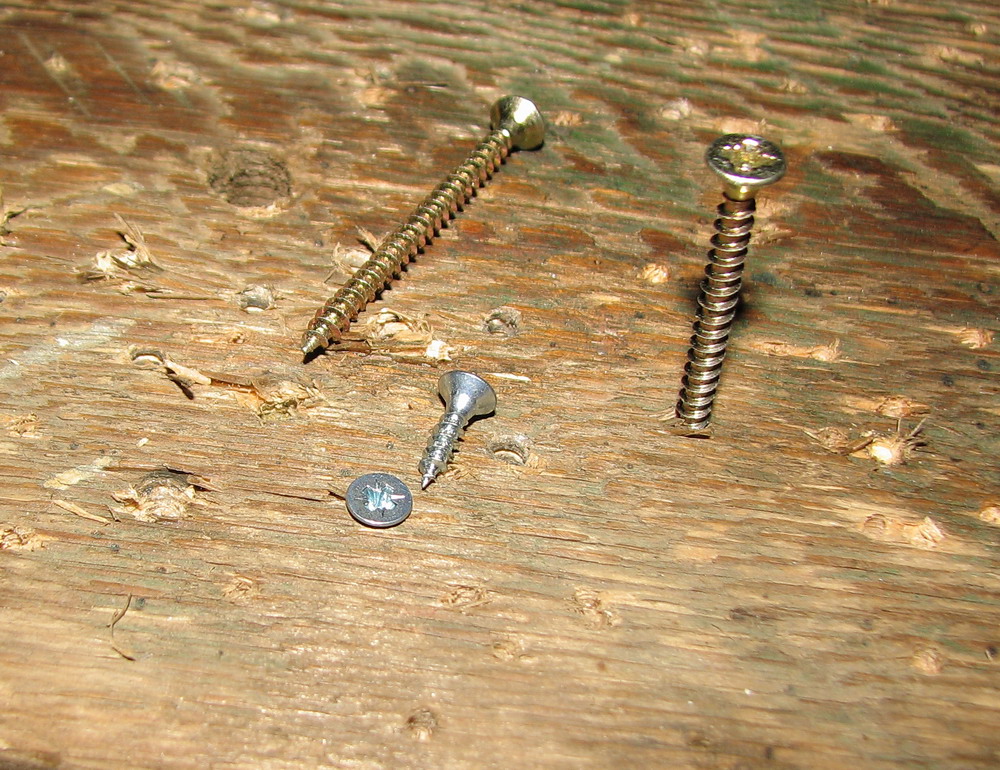

Пошел в гараж топить печку и на глаза сразу попался кусок соснового бруса, на котором я сижу, когда растапливаю печь. Притартанил его домой для испытаний муфт шуриков. Для начала сравнил минимальные моменты. Поставил Ли-2 на минимум и стал крутить саморез 5х70 до срабатывания муфты. Затем Ли-1, с каждым разом прибавляя момент на одну ступень. Так проделал раз 15 для стабильности результатов. На 6 положении муфты Ли-1 начинал уверенно крутить шуруп. Примерно в трети случаев Ли-1 начинал подкручивать саморез с проскальзыванием на 5 позиции. Значит, мои предположение подтвердилось: первое положение муфты Ли-2 соответствует 5 положению муфты Ли-1 с некоторым смещением к 4 положению. Сравнивание макс. моментов с треском провалилось, имеющийся у меня на данный момент самый большой саморез 6х100 Ли-1 загонял до шляпки на макс. положении трещетки. Издырявил весь брус, но так и не нашел более твердого участка бруса. Но могу сказать, что после Ли-1, Ли-2 еще утапливал шляпку, что говорит о более высоком моменте на макс. трещетки. Мдя. 20 положений Ли-2 все-же стоило растянуть в сторону минимума, приблизив минимум к Ли-1. Вот такие тапки :).
ПыСы. Если же опять довериться своим ощущениям, то макс. (10) положение Ли-1 соответствует, примерно, 15-17 положению Ли-2 :).

Вошел во вкус :). Подключил к испытанию GSR 12 VE-2. Саморез 6х100. Минимальному значению муфты ВЕ-2 соответствуют 6-7 у Ли-1 и 3-4 у Ли-2 (на бОльшем значении подкручивают с проскальзыванием).

Некоторые пояснения к редактированию поста 81. Сначала я взял для испытаний саморез 3,5х45, но Ли-2 закрутил его в брус на первом значении муфты с утапливанием шляпки миллиметра на 3, поэтому был взят саморез 5х70 (в посте 81 ошибочно был указан меньший саморез). Аналогично по испытанию VE-2. На первом значении муфты саморез 5х70 он закручивал до конца, поэтому был взят саморез 6х100.

2,5х15 не нашел, нашел 3х12. На 1 положении муфты Ли-1 закрутил его в брус НЕ утапливая шляпки (фото). О каком срывании может идти речь? Для сравнения, Ли-2 закрутил на 1-м положении муфты саморез 3,5х45 с утапливанием шляпки на 5-6мм (на отверстие, куда утонул саморез, указывает носик такого же самореза), крутил на макс оборотах на 1-й скорости для корректного сравнения с Ли-1. Ли-1 закрутил этот же саморез на 10-11 мм на первом положении муфты. Еще раз повторю, у Ли-1 очень мягкая муфта. Это к тому:
