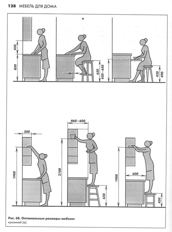

Уважаемые мастера! Подскажите, плиз, кто знает - на какой высоте от пола обычно подвешиваются навесные шкафчики и на какой высоте обычно находится столешница? Буду благодарна за ответы.

Зависит от индивидуальных особенностей заказчика ;) У меня столешница - 86 см. от пола, верхний край ящиков 220 см. Низ - боюсь соврать - надо чертёж смотреть (или мерить :) )

кухонщик

Nattaha

Супер! Спасибо огромное :)

Эта картинка с более ранних тем, в смысле здесь много что есть, надо только полистать...

Похоже, эта картинка из старых эргономических таблиц, где средний рост женщины принят за 160 см, так что делайте поправку на свой рост. У меня при росте 170 высота столешниц от пола - 92 см, мне удобно (можно бы и еще на 2-3 см поднять)...
