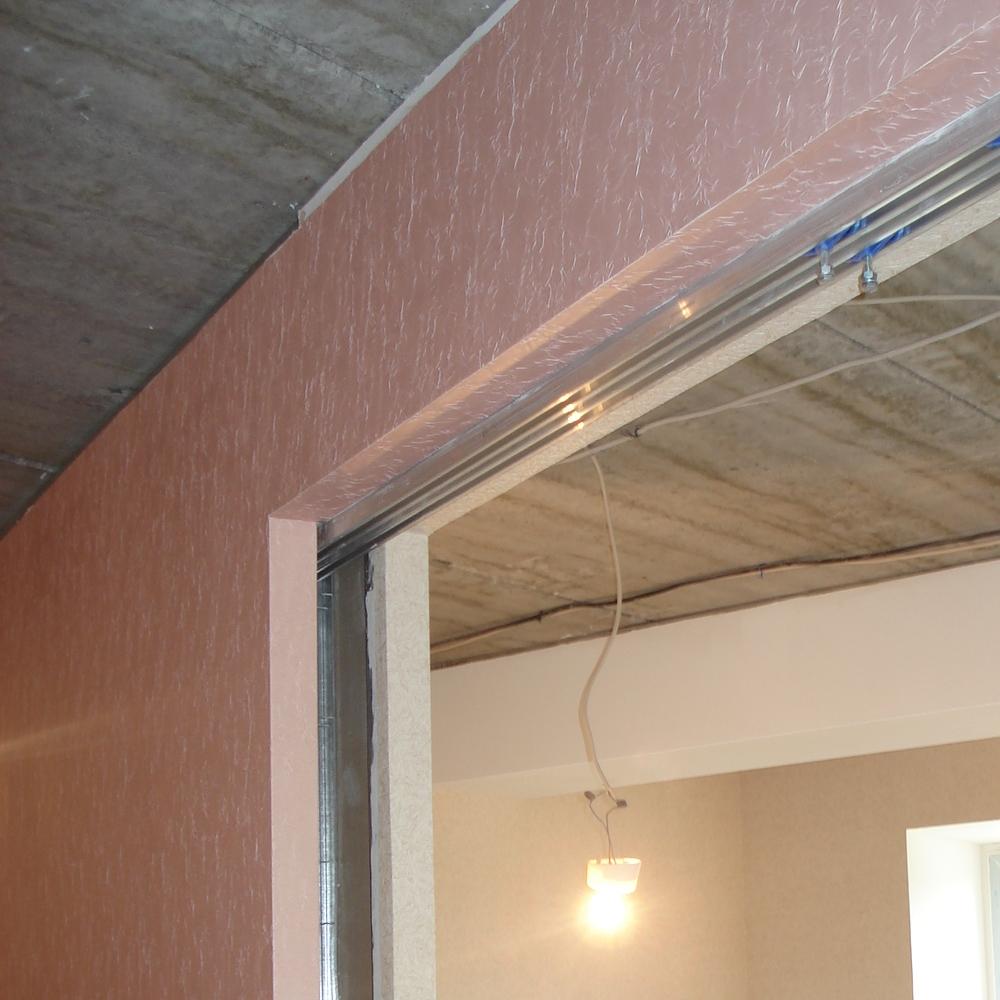

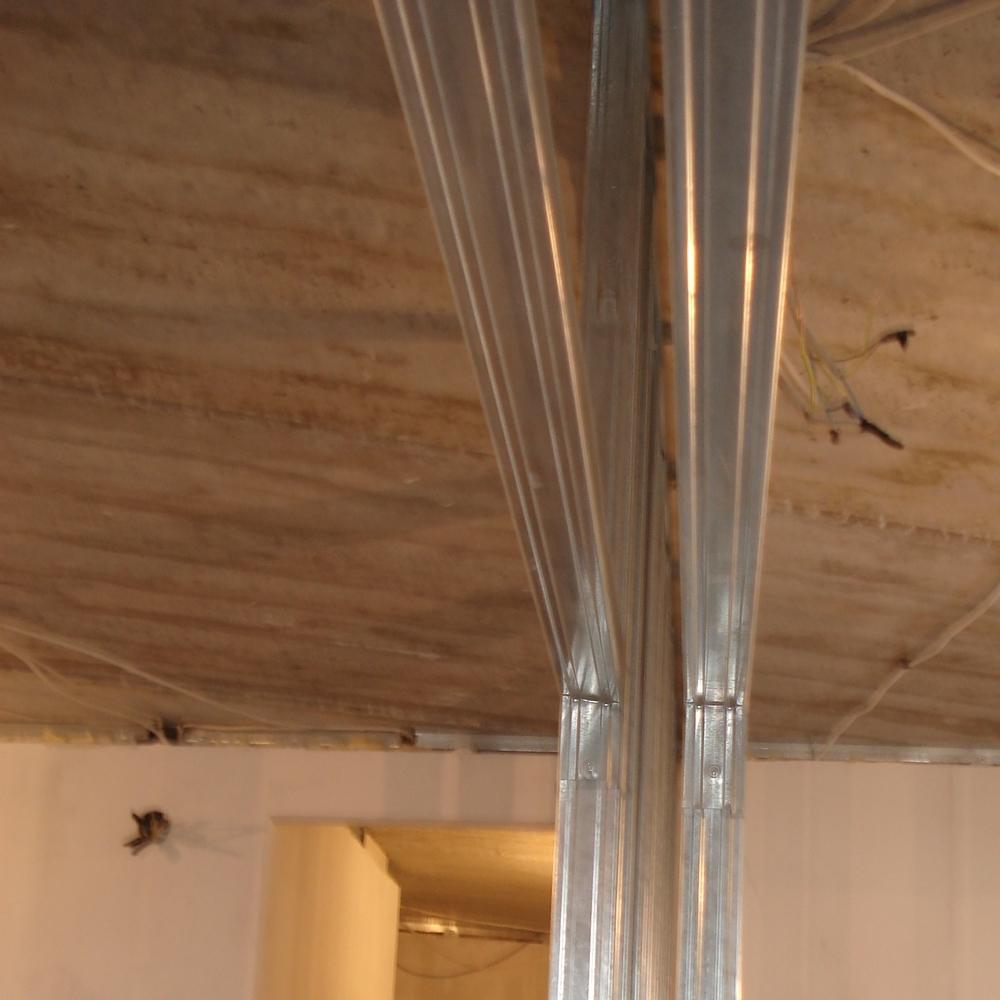

отделкин
отделкин
Регистрация: 02.03.2008
Петрозаводск
Сообщений: 2680
06.01.2009 в 21:57:44
2Мирумирвот можете так сделать будет дешевле
Мирумир
Мирумир
Регистрация: 25.10.2006
Сообщений: 1000
06.01.2009 в 22:03:09
2отделкин
Спасибо за фотки!А чем сделали вторую стену,такой же толщины,что и основная стена перед дверью?
отделкин
отделкин
Петрозаводск
Сообщений: 2680
06.01.2009 в 22:27:10
2Мирумир Не понял вопрос , здесь стена из ГКЛ на каркасе и между ними закреплен трек длинной 3м будет 2 двери на пакетном ноже(одна дверь катится и ножом этим цепляет вторую) сам проем 2,2м высотой и 2м шириной нижней направляющей нет

2отделкин
Все,теперь понял.А дверь нужно вешать когда зашьются фальшстены или до того?
