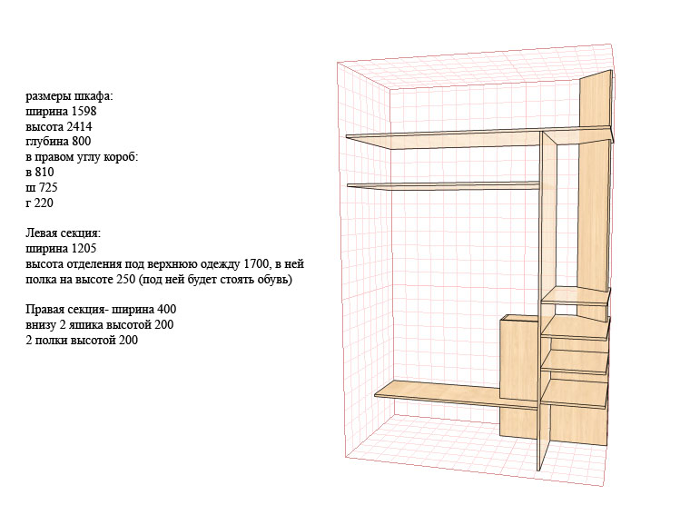

от набросал шкафчик в про-100 почему-то не проставляет размеры- пришлось кратко описать словами

VIC[Ufa написал : ]1) как точно замерить с помошью обычной рулетки длину полки антресоли (планирую сделать одной полкой на всю ширину. или заказывать с запасом, а на месте уже подгонять чтобы плотно входила между стенами или боковинами
Сделайте все горизонтальные полки в небольшом полюсе. Вполне возможно, что стены у Вас неидеальны.
VIC[Ufa написал : ]2) отверстия для минификсов
И зачем Ва минификсы?? Ставьте конфирматы или уголки у стены.
VIC[Ufa написал : ]3) не будет это бросаться в глаза?
Нет, не будет, а очень даже наоборот, так эстетичней. С остальными вопросами Вы уже и сами справились. Немного непонятно назначение вертикальной стойки, стоящей под углом.

2мамик_25 забыл написать- это тоже короб- закрывает трубу идущую к батарее, которая в коробе находится насчет минификсов- ну да тут в общем то их мало где применить можно- проще на конфирматах собрать и уголках а вот еще один вопрос возник у меня насчет 2мм кромки пвх если собирать корпус шкафа в кухню (предстоит еще) то как в этом случае делать ? крышу и дно шкафа тоже на 2 мм в глубину меньше делают?

VIC[Ufa написал : ] крышу и дно шкафа тоже на 2 мм в глубину меньше делают?
Да. Если вас это смущает, ставьте ПВХ 0,4мм
