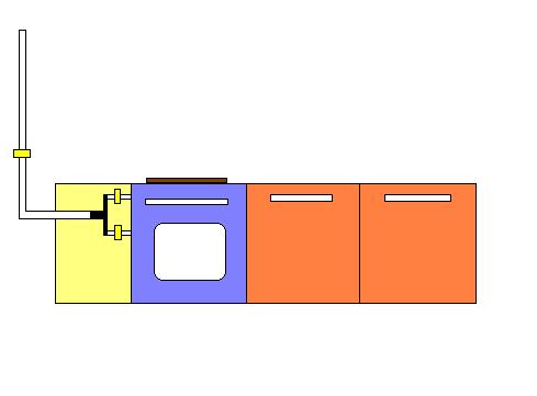

Делаем кухню. Ставим встроенный газовый жарочный шкаф (духовку) и газовую варочную поверхность. Вот у меня возник вопрос: когда подключать жарочный шкаф? До или после установки столешницы? Ставить кухню, подключатьтехнику и ставить столешницу будут разные люди, поэтому не понятно придёться ли вызывать газовиков дважды (подключить шкаф после сборки кухни, а потом подключить варочную поверхность, после установки столешницы).
Также буду признателен за любые коментарии, кто с какими проблемами столкнулся и за какими этапами работ следить особенно внимательно.

Соберите кухню. Пропилите все дырочки - под варочную, под раковину, под что_там_у_Вас_ещё_задумано. Позовите газовщика и он Вам подключит двухкомпанентный очаг :) Надеюсь, Вы знаете, что подводка должна быть жёсткой?

Т.е. сначала собираем кухню, потом подключаем газ?
А с подключением духовки проблем не возникнет, как её там под столешницей подключать? Что значит жёсткая подводка? Сильфон или металическая труба? Если металическая труба, то вообще не понятно, как духовку подключать.

Сильфон.

А куда ставится тройник? Потребителей-то два получается.

А это уже как Вы захотите. Можно предусмотреть ревизию по аналогии с сантехническим шкафом рядом с духовкой. Можно (в качестве бреда) провести две параллельные трассы от вводной трубы. Но в любом случае Вам надо предусмотреть установку шаровых кранов и простоту доступа к ним. ПС: А нельзя поменять духовку на электрическую? Это с любой стороны гораздее газовой.

Для моей хозяйки газовая духовка удобнее, так что вопрос замены не стоит. Что касается тройника, то отвод от стояка по любому будет один, он уже сделан. Находится он и так рядом с местом расположения плиты. Поэтому, я так понимаю, остаётся три варианта:
  1. Тройник на вентиль от него два сильфона к потребителям. Минус удлиняется конструкция. может не поместиться в ту ревизию, которая для вентиля предусмотрена.
  2. Сильфон от вентиля, тройник и ещё два сильфона от него. Минус - удлиняются коммуникации, сильфоны будут болтаться непойми где за духовкой и мебелью, доступ к тройнику осложнён.
  3. Тройник на вход одного из потребителей. Не знаю даже получится так или нет.
Есть ли какие-то общепринятые подходы?
