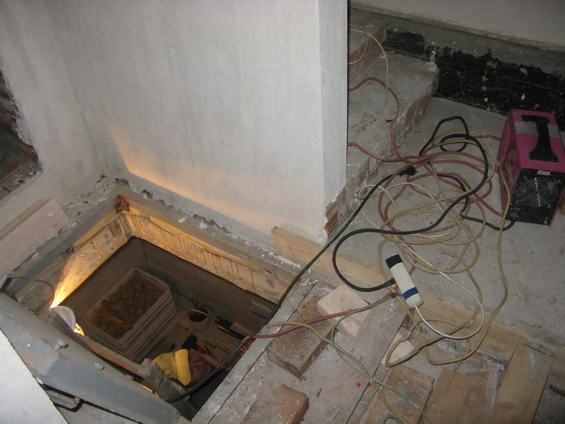

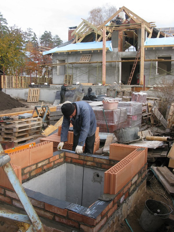

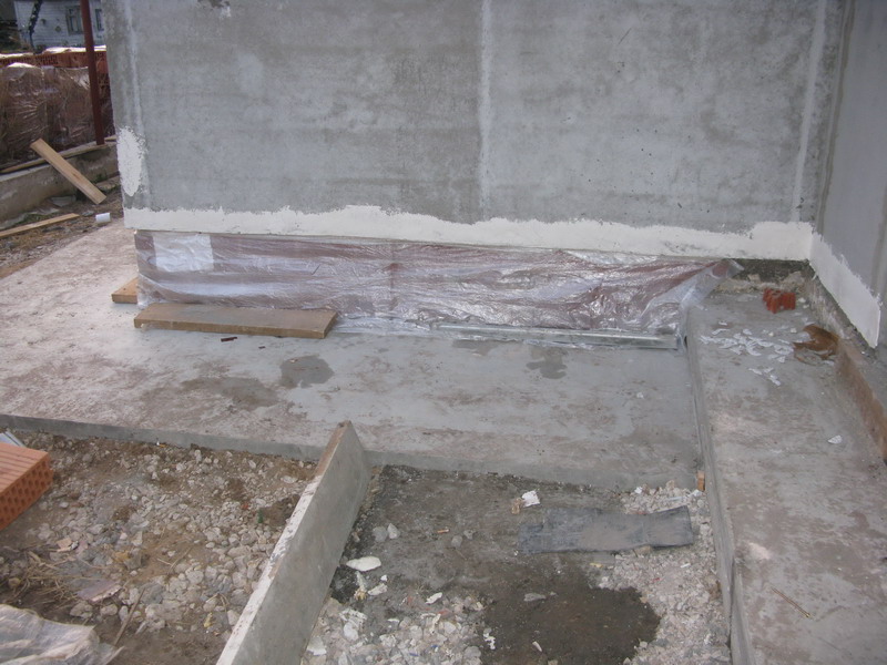

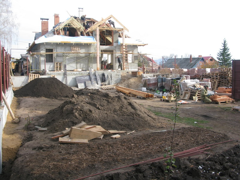

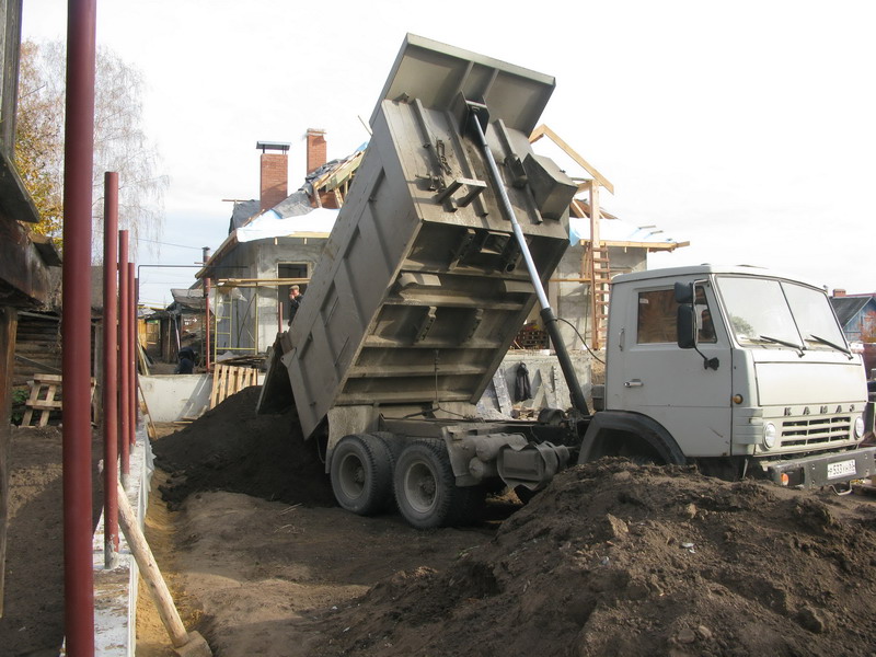

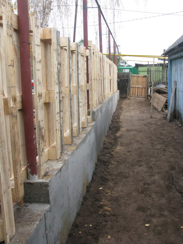

Сегодня начали строительство домика мад кессоном (Скважиной). Начали копать яму под очистныое соооружение,- БИОКСИ. Построили временный забор из поддонов на части участка, где залили подпорную стенку. Завёз чернозём для поднятия уровня земли и планировки огорода (У меня дом на склоне) в северной части участка. Поставили оголовки на одной трубе (камина) и над трубой вентиляции котельной с погребом. Начали сваривать лестницу в погребе. В конце дня провели целый комплекс мероприятий по защите от завтрашнего дождя,- в том числе строители крыши закрыли плёнкой часть крыши, где нет гидроизоляции. Сейчас опасно оставлять дом в зиму сырым.

Mazaika написал : Начали копать яму под очистныое соооружение,- БИОКСИ.
А насколько дно ямы будет ниже подошвы фундамента?
