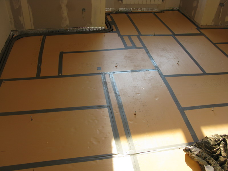

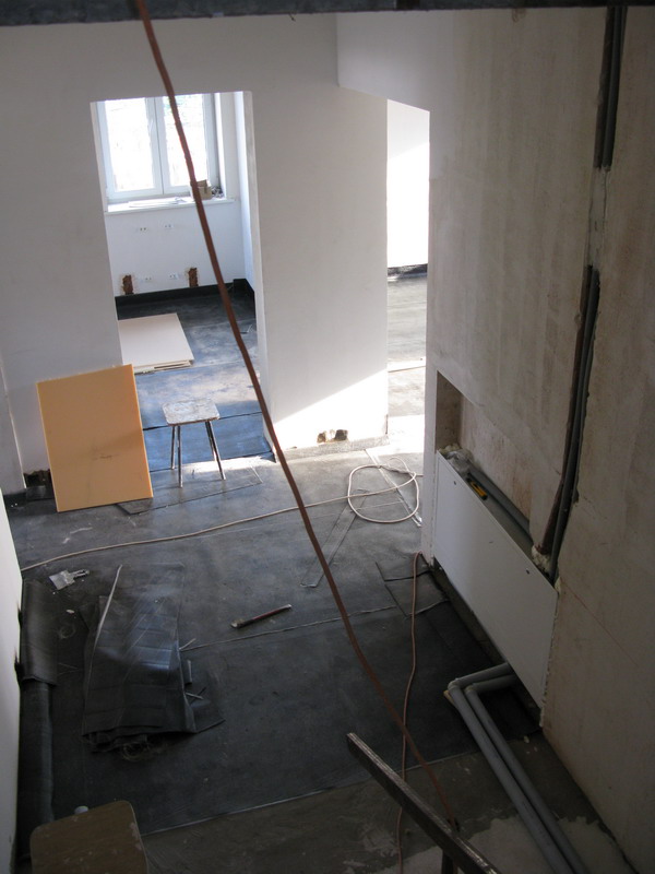

Разумеется, на всём. Отличие только в ванной. (там плитка) На мансарде "Пирог" 8 см. включая ЭППС 2 см, стяжку 3,5 см и паркетную доску. На первом этаже,- 13 см. , включая ЭППС 5 см, стяжку 5 см и паркетную доску.

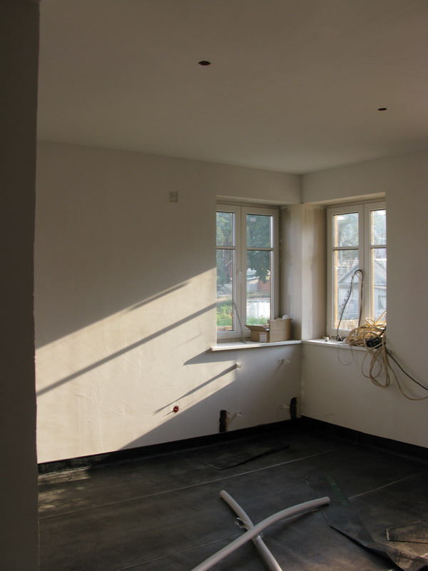

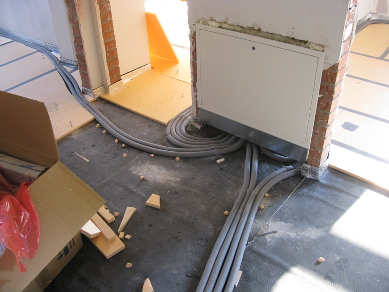

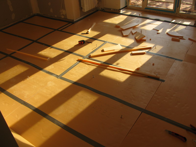

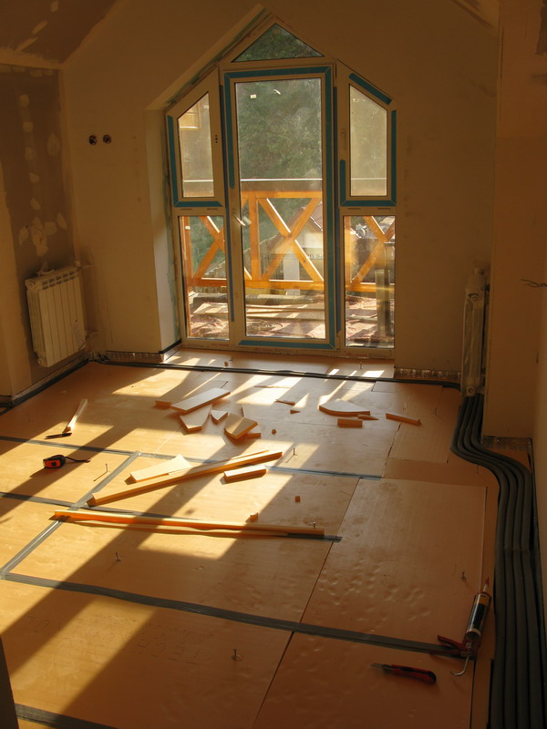

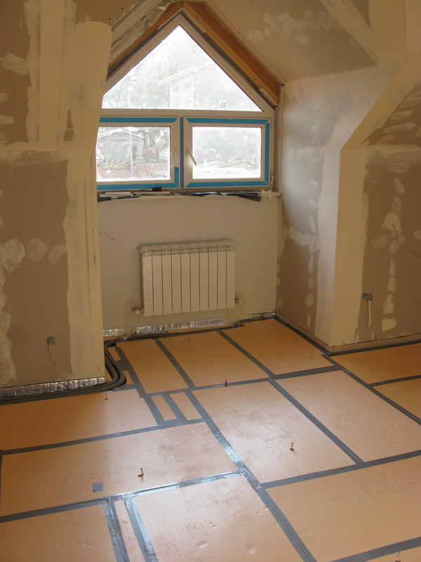

Подготовка к монтажу стяжки на мансарде Закончена. Планируем завтра, в воскресенье, сделать стяжку в самой малой спальне на мансарде. Начали монтаж системы отопления на первом этаже.

2Mazaika Как я понял, стяжку делают ПОСЛЕ того, как обшили стены гипсокартоном? Смело.

AlexMax написал : как обшили стены гипсокартоном
Дык там и стен-то не было...-:)

AlexMax написал : 2Mazaika Как я понял, стяжку делают ПОСЛЕ того, как обшили стены гипсокартоном? Смело
Михалыч прав. Почти. Есть у меня ОДНА стена, обшитая гипсокартоном с минватой внутри. Для звукоизоляции спальни для взрослых. А так,- я строю по Проекту. Думаю, что после вашей Интригующей Фразы участники Форума захотят узнать, о чём идёт речь. Проясните.

Mazaika написал : о чём идёт речь. Проясните.
Возьму за смелость, предположить, что речь идет о повышенной влажности при высыхании стяжки, и что гипсокартон может вздуться.
