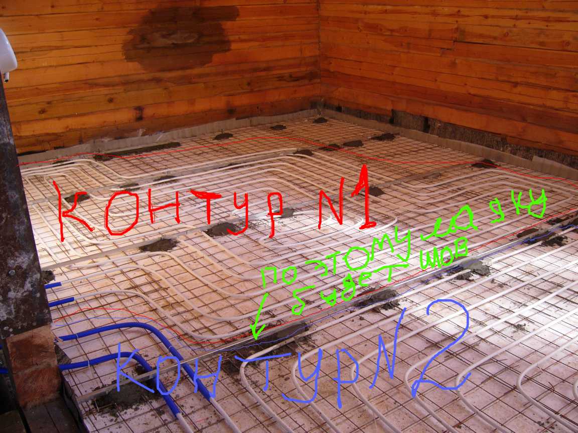

2КонстаТим При заливке теплого поле размеры другие. Дело в том, что длина одного котнтура не должна превышать 150 м, таким образом площадь будет около 20 м2. Если помещение больше, то рекомендуется две петли, а между ними компенсационный шов.
2SV1971 В дверных проемах швы тоже нужны. При переходе трубы через шов на нее обязательно надо одевать гофрированную трубу по 0.5 м в обе стороны. Вдоль стены должна быть прокладка. Деформационный шов и шов между плитками надо совместить и просиликонить.
Почитайте вот здесь - http://wirsbo.ru/cgi-bin/FileArc.cgi?download&11 Неплохое руководство можно найти на www.kan.by Точный адрес указать не могу, что то у них сайт лежит. Позже уточню.

Трубу можно начинать обратно сматывать и укладывать по новой - с учетом деформационных швов. По технологии укладки теплого пола через деформационный должно проходить как можно меньше труб (в идеале - две, прямая и обратка). Лучшим решением является укладка трубы контурами, чтобы на каждом участке между деформационными швами был только один контур. Трубы сквозь деформационный шов должны проходить в гофре.

Тёплый пол не создаёт сколько - нибудь значимЫх напряжений, способных порвать правильно выполненную, прочную и армированную стальной сеткой стяжку. Поэтому деформационные швы не нужны.
Деформационные швы делают, страхуясь от подвижек грунта и фундамента здания. Или там другие причины (вибрация от оборудования в промышленных цехах), но тёплый пол сам по себе не требует деформационных швов.
