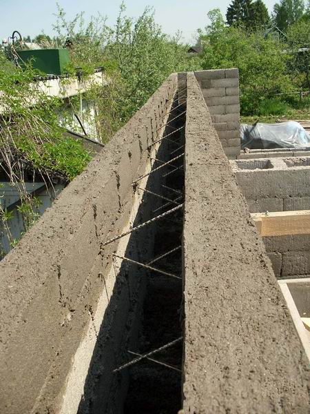

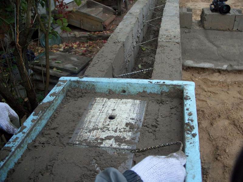

16.01.2009 в 17:00:15
Димастый написал : Если прокладывать армирующую сетку между рядами газосиликатных блоков(теплой керамики) и сразу же этой сеткой связывать облицовочный кирпич,
Теплопотери стен возрасту примерно на 5-7 %. Для Вас критично заплатить за топливо 20 тыр в год или 21,5 тыр? Если критично, то можно воспользоваться гибкими связями из базальтовых волокон (выпускает НПО «Стеклопластик» на рисунке).
