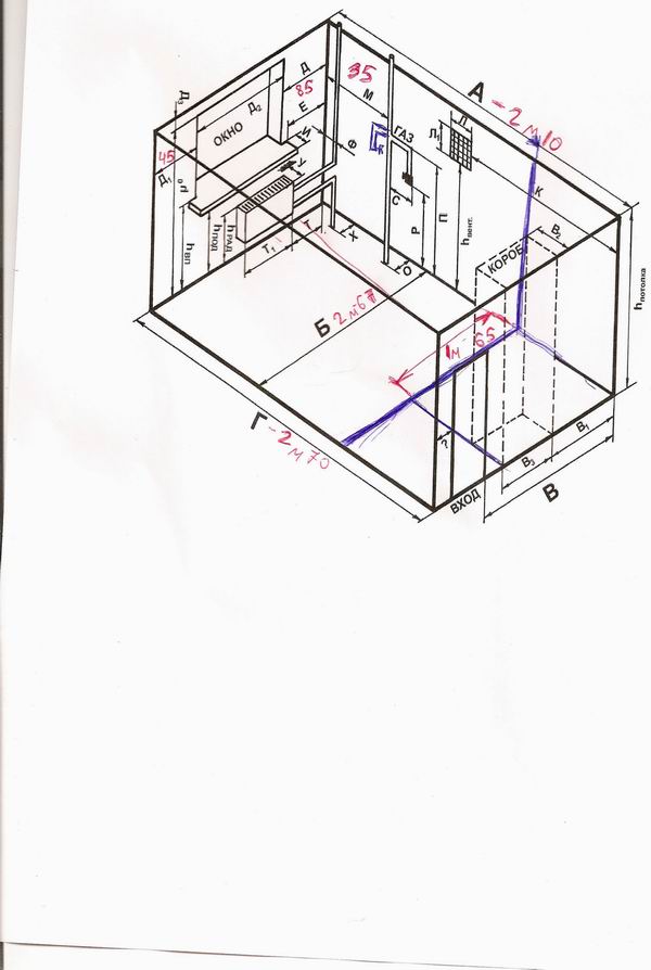

Со столешницей проблем нет. А вот чтобы мойку так установить, под столешницей должно быть место. И если там капитальная стена, то как? Если под окном холодильник, тогда за счет него можно.
Если Вы мойку под окно поставите, то скорее всего подводка воды пойдет за плитой. Учтите, что по нормам водопроводные трубы не должны пересекать газовый стояк.

Выложите план с размерами и списком техники, что-нить придумаем.

23.01.2009 в 00:36:08
Melvi написал : Выложите план с размерами и списком техники, что-нить придумаем.
Вообщем то вот.-может не самая лучшая картинка,но вроде бы все понятно.(синим границы кухни,незнаю понятно это,т.е там где короб нарисован-уже ванна) 1.Синим цветом,то что сейчас.-кухня она как бы с выступом 2.Красным размеры.
3.Холодильник,встройка 55 шириной,духовка,микроволновка,комбайн,возможно кофе-машина,термопот,чайник. *.Батареи на кухне нет и не будет.В углу справа будет точно холодильник (ш670 * Г 760),во всякмо случает так хотелось бы,открывается слева,дверки не перевешиваются.
