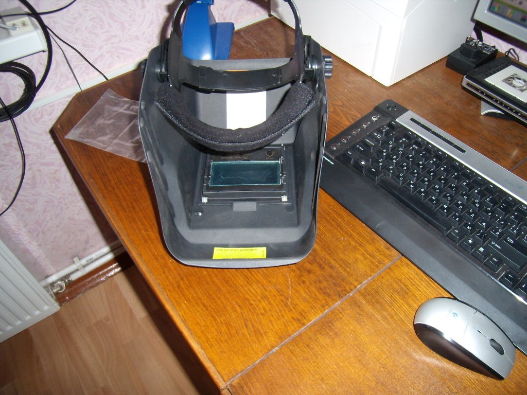

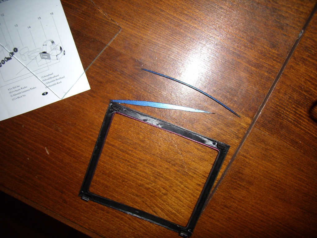

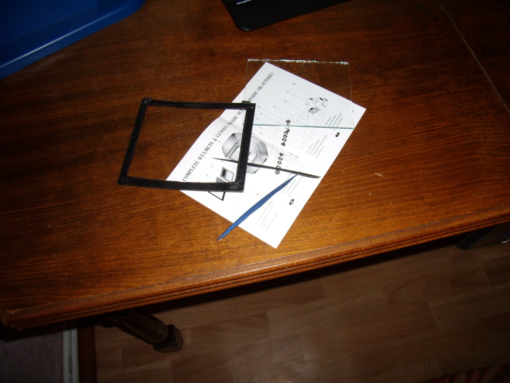

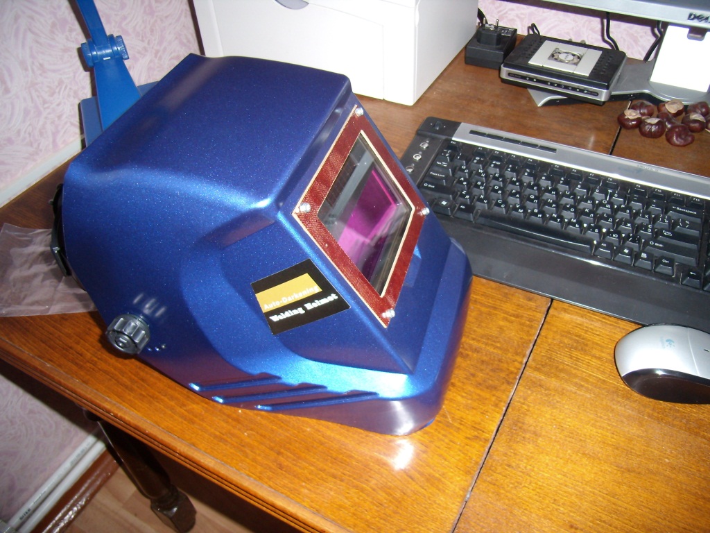

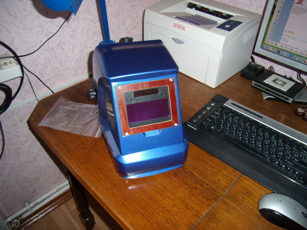

Купил маску в ОДЕССЕ на рынке 7километер за 360 гривен(ценик был в 47 зелёных) Это я уже её переделал под стёкла для защиты блока. Правда там стояла плёнка и было немного заовалено. Старую рамку выбрасил она из пластика. Вырезал болгаркой из текстолита новую. Новая рамка крепится винтиками М3 по старым отверстиям. Там под рамкой острым ножом срезал выступающие овалом полоски пластика, для того,чтобы положить вырезаное стекло. На снимках всё хорошо видно и думаю понятно для тех кто захочет также повторить. Продают их в ОДЕССЕ толи индусы толи авганцы.Год гарантии. Проверяли на зажигалку. Резко проводили ладонью перед фильтром.

12.07.2009 в 15:01:01
дополнение к маске
