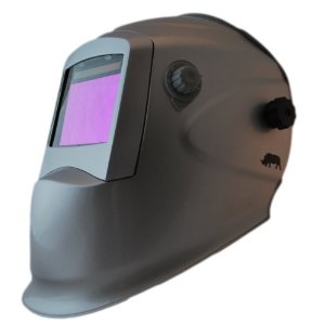

В отсеке для крутилок батареек нет, его уже ломал, потом скрутил скотчем. Если присмотреться, на фото и скотч видно...:o Получается, батарейки внутри самого фильтра ?

ГОСТ, Скотч видел. Получается, внутри фильтра.
