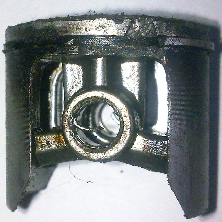

Только я такого магазина не найду, потому что на китайца ничего не найдешь.Китаец называеться Good Luck 3500.У меня есть другой, провереный, способ.Береш цилиндр...... и на рынок или в сервис и искать чтобы "входил нормально".Меня интерисует ВЕС имет значения?

подбираете поршень от другой модели пилы отталкиваясь от четырех размеров снятых с родного поршня:
  • диаметр
  • высота юбки
  • диаметр отверстия под палец
  • расстояние от днища до центра отверстия под палец по весу могу рекомендовать разницу + - 10г от веса родного поршня

из каких марок можно поискать что то подобное? диаметр примерно 39мм палец 8мм,шейка шатуна 12мм

а чего здесь гадать? начните с ассортимента поршней самых известных марок HUSQVARNA STIHL

Да я в принципе и не гадаю, мне внесли смуту по поводу веса поршня.Вот что меня больше всего тревожит. и ....... еще зазор в поршевом кольце при сборке?

неужели при таком состоянии поршня, цилиндр остался рабочим?

ur5imw написал : зазор в поршевом кольце при сборке
никак не более 1мм 0.7-0.8мм самый оптимальный вариант

 не слишком ли много? у меня на 70 куб пиле, при диаметре поршня 52 мм зазор 0,25мм, для 40 мм поршня зазор примерно должен быть 0,15-0,2 мм

Evgeniy_Kr написал : неужели при таком состоянии поршня, цилиндр остался рабочим?
писал ,писал так и не отослал сообщение. Да ,действительно ни одной царапины , даже малейшей.Двигатель заклинило на холостых , а во вид поршня сверху

ur5imw написал : не слишком ли много?
можно конечно и меньше, но не забывайте про тепловое расширение деталей (и кольца в частности) почему 0.7-0.8? были у меня как то в ремонте две пилы noname с такой же необходимостью замены поршня вместе с кольцами. при ремонте первой пилы так же как и ты гадал - сколько же делать этот зазор? конечно! чем меньше зазор - тем лучше, компрессия повыше будет. но с другой стороны есть вероятность чрезмерного расширения кольца из-за маленького зазора и последующего заклинивания в цилиндре (чего явно допустить не хотелось) в то время мне попалась книжеца "Руководство по ремонту ... (и т.д.)" в ней указывался максимальный зазор - 1мм, исходя из чего я и прикинул те самые 0.7-0.8мм та пила работает до сих пор - правда не в тяжелых условиях, но все таки работает!!!
при ремонте второй пилы я уже сильно не заморачивался с этим вопросом завелась, отрегулировалась, была отдана законному владельцу ))) но о судьбе второй пилы после ремонта ничего сказать не могу - потому как не в курсе
