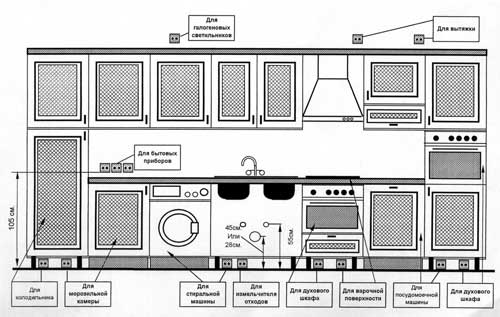

С техникой определился, где стоять будет. Например стиральная машина, теперь спрашивается ремонтникам где говорить, чтобы поставили розетку для нее ( за стиральной машиной? рядом? на какой высоте?) Может существует какой то регламент? Воду для неё в какое место подводить?

Есть рекомендуемые варианты. Например, такой.

FAV огромное спасибо! уже что то, тоесть основные розетки можно размещать почти на уровне пола? А бытовую технику на каком этапе покупать? Есть мнение что перед походом к разработчикам мебели, ибо им тогда можно дать конкретные размеры Так?

розетки для техники делаются в цокольной части. цокля бывают 100, 120, 150 мм. подвод воды и выход канализации делают под мойкой на высоте 250-450 мм от пола. недопустимы какие либо коммуникации за посудомойкой и стиралкой. необходимо предусмотреть розетки и выключатели для подсветки над столешницой. техника имеет стандартные размеры, может только встраиваемая свч, кофеварка, пароварка по высоте.

FAV написал : Есть рекомендуемые варианты. Например, такой. Миниатюры Кликните на изображение для увеличения Название: sxrozetok.jpg Просмотров: 33 Размер: 29.0 Кбайт ID: 61155
подскажи пож! а нижние розетки они на какой высоте от пола?
