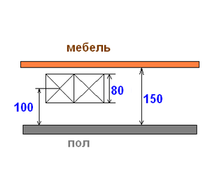

Evgen10 В моём случае было так.

FAV написал : Есть рекомендуемые варианты. Например, такой.
Мойка около варочной поверхности - совсем никуда.

AndrewK Естественно, это не есть хорошо, точнее совсем не хорошо. На этом рисунке рекомендации по расположению розеток и водоподвода/отвода. ПысПыс: А рамочные фасады в решёточку Вас устроили? ;)
