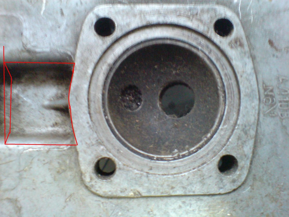

Здраствуйте как заплавить, заварить пустоту отмеченую крастным цветом? в наявности есть только сварочный апарат постоянного тока. Аргонной сварки нету.

Какой материал? Если АЛ, то электродом для АЛ можно попробывать или клей.

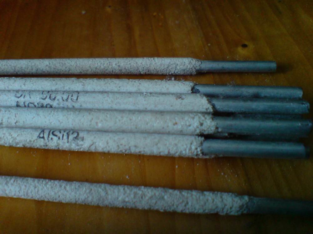

Дюралька, у меня есть пару электродов (после обеда покажу фотки ) только почему-та неполучилось ими варить, очень липнут, нержавейру варит отлично (апарат). А какой клей (марка), дело в том что после скажем заплавления деобходимо расточить, сейчас внешний диамерт примерно 47мм, а нада до (примерно) 67мм, клей выдержит?

orex_ написал : деобходимо расточить, сейчас внешний диамерт примерно 47мм, а нада до (примерно) 67мм, клей выдержит?
Тогда в таком случае рекомендую найти кто варит аргоном или инверторный ПА и заплавить проволокой, тогда есть гарантия на успех. Электродом могут быть и поры - не рекомендую, при расточке проявится и клей для последующей расточки тоже не годится.

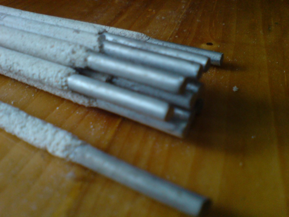

  • аргонной сварки в районе нету, инвернорную прийдется искать, электродом ... хотя-бы попробовать, я "настрелял" для пробы электроды (фото) только почемуто они неварят, незнаю что им ещё нада.

orex_ написал : незнаю что им ещё нада.
Не любят длительного хранения в открытом виде - окисляются и сушка не поможет. Пробывать клей (холдная сварка).

orex_ написал : я "настрелял" для пробы электроды (фото) только почемуто они неварят, незнаю что им ещё нада.
полярность обратная обязательно!

johnlc написал : полярность обратная обязательно!
это пробывал, + от другого сварочника вторичку подключал на свой как дросель и на + и на - , ...у меня эти электроди с лета прошлого года я несколько раз пытался после очередных советов, всегда один результат, вроди начинает и сразу липнет, они тогда ещё небыли такие мохнатые. Говорят нада какойто Осцилятор, короче никак неполучается, я просто этого незнаю и соответственно что-то нето, должен - же этот апарат работать, если варить ручной дуговой сваркой былоб нельзя, то данные електроды не выпускалиб. А их можно найти везде...

orex_ написал : если варить ручной дуговой сваркой былоб нельзя, то данные електроды не выпускалиб. А их можно найти везде...
диаметр електордов какой ? добавляйте току пока не перестанут прилипать.

johnlc написал : диаметр електордов какой ? добавляйте току пока не перестанут прилипать.
3мм, добавлял до макс. 200А
