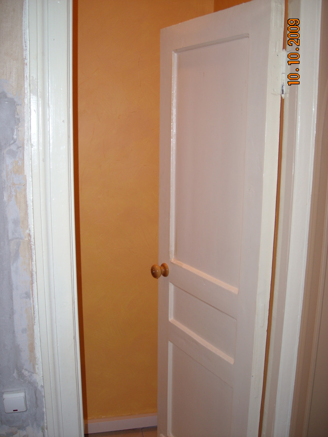

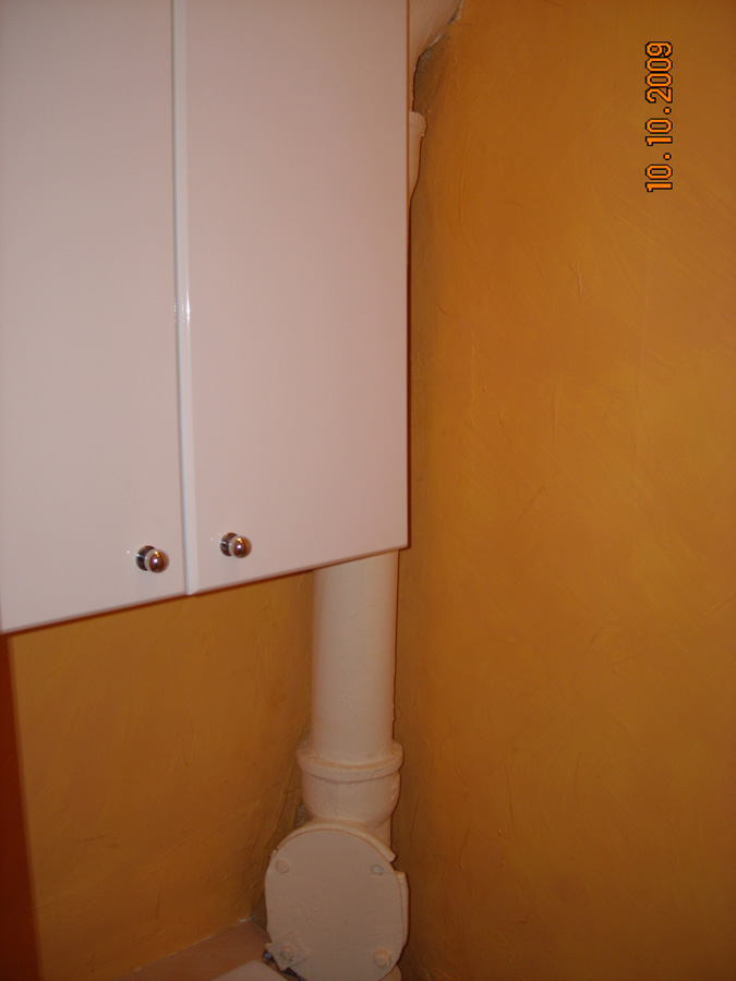

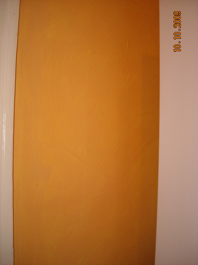

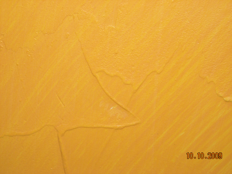

В итоге сделал шпатлевкой Semin Poli-R - гипсовая, любой слой, липнет к масляной краске, в составе волокна от трещин.
Сверху сделал декоративное покрытие: какая-то акриловая эмульсия из Касторамы, покрасил грубой кистью краской Тиккурила Гармония с добавкой Ласера, сверху покрыл матовым лаком Sadolin Celco.
Заодно - плитка на пол, замена унитаза (с этим помучились), реечный потолок, покраска стояков Teknos Kirjo.
Друзья довольны как выглядит, прошло несколько месяцев, трещин нет.
Сделаю фото, отпишусь.
Правка 10.10.2009: как и обещал, вот фото.

10.10.2009 в 18:16:26
Выложил фото.
Фактуру наверное надо было сделать губкой а не макловицей, было бы интереснее.
Но и так всем нравится - раньше были обои примерно 20-30 летней давности, так что положительная разница очевидна.
