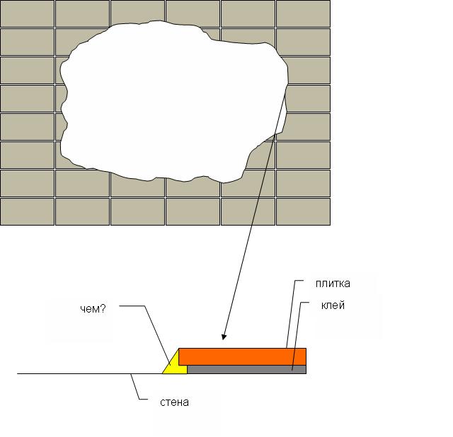

На стене с плиткой планируется размещение фрески в "рваном" контуре. Плитку буду резать струной, а вот как оформить кромку? Обычная затирка сойдет или отвалится?

эпоксидной затиркой - будет супер

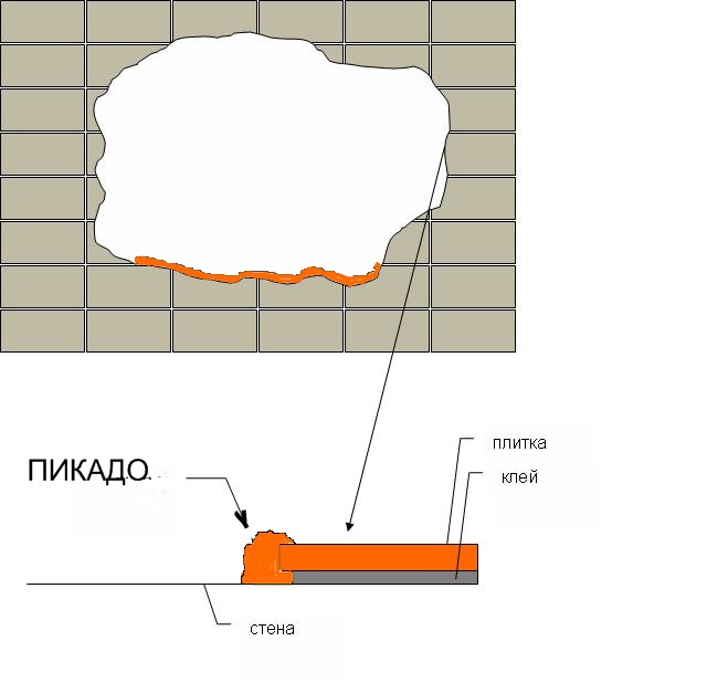

Данная кромка отделывается замечательным составом именуемым Пикадо. Материалл очень похож на гипсовую шпаклевку, но там химия иная и он заточен под имитационные работы по потолкам и стенам. В Вашем случае можно использовать миниатюрный шпатель и богатую фантазию. Наносить можно различной толщиной (имитация каменного скола). Еще ...если мокрый состав сушить горячим феном, появятся замысловатые растрескивания корки. Такой прием часто используют в паре с воском. Края шва оклеиваются кусочками малярного скотча и вырезаются на необходимую ширину и зигзагообразно. Тут различные варианты , полученные с использованием Пикадо и разных инструментов http://venecianka.narod.ru/photoalbumPICADO.html
