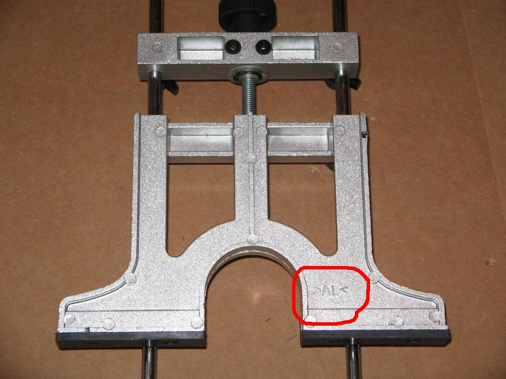

n-p-n написал : то есть? Я, правда, не металлург, но знаю, что из аллюминия ничего никогда не льют. Сплавов очень много, но из чистого аллюминия - никогда. Разве провода?

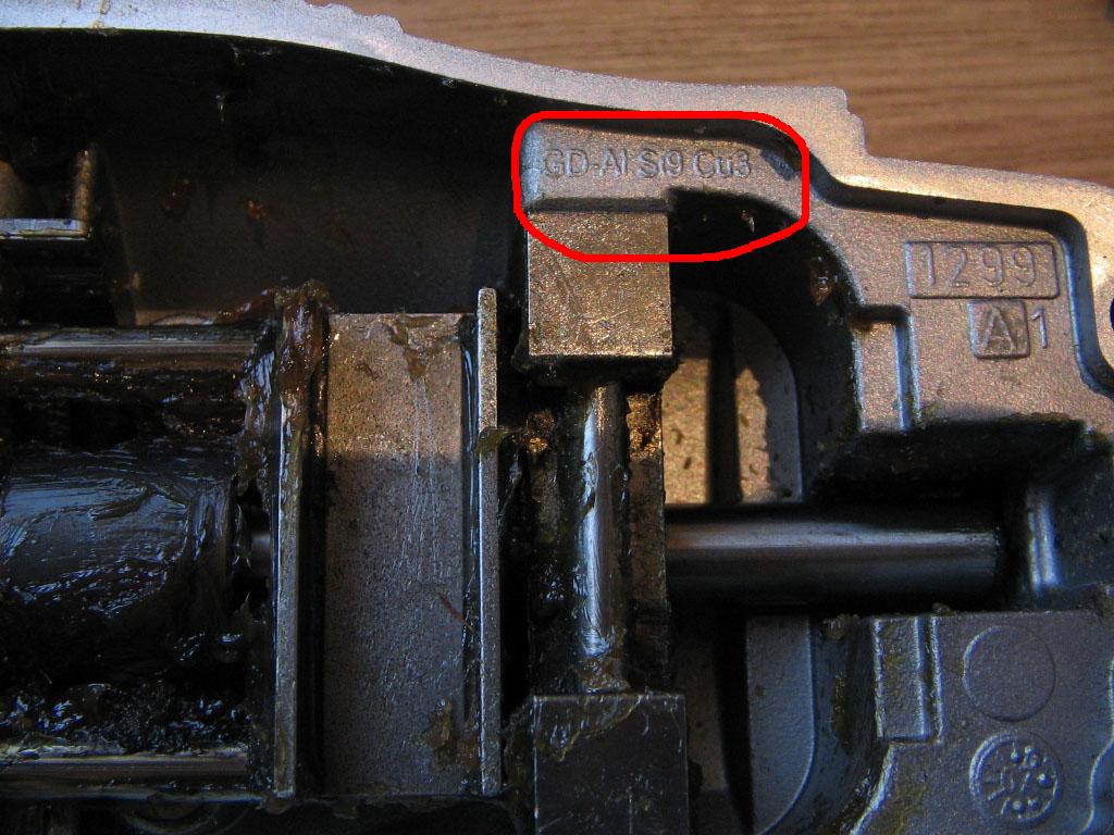

За что купил за то продал :) На второй фоте корпус 135 боша. Довелось сломать несколько корпусов редуктора китайских болгарок, видел в обях перф hanseatic с трещиной на корпусе возле шурупа.

Конечно, алюминиевые сплавы, не чистый алюминий.
На втором фото - силумин. Так и написано - Al Si

Спех написал : На втором фото - силумин. Так и написано - Al Si
Второе фото это лобзик бош :clapping

xo3RUH написал : Конечно почему?
У меня дома долго валялся кусок аллюминия, настоящего, чистого. Он очень мягкий и вязкий. Почти как олово (преувеличиваю, конечно, но чтоб понятно было), расколоть его вообще нереально, как и отлить из него прочную деталь. Силумин - самый дешёвый сплав из аллюминия. Аллюминий в нём разбавлен кремнием. И уже твёрдый, хотя и хрйпкий.

2xo3RUH На упоре указан материал (так же как и на пластиках и др)) для справки при утилизации. В данном случае не стали выпендриваться и указали что это Алюминий (простой сплав (силуминовый) - а не хитрый с большим количеством компонентов типа дураля) само собой не расписывая всю его формулу. Для утилизации этого достаточно.
Любому кому это надо ясно, что это сплав. В больших объемах чистый алюминий используется только там где нужны его особые свойства-в электротехнической промышленности, при производстве отражающих и защитных покрытий и пр. , но только не там где есть мех нагрузки (нет вру -как конструкционный материал в ядерных реакторах :) из-за низкого сечения поглощения нейтронов). Даже радиаторы в электронике делают из только сплавов. Любой литьевой конструкционный алюминий -это его сплав с чем нибудь.
