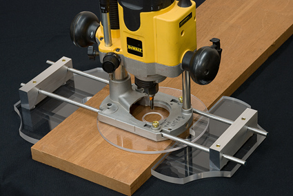

ИМХО, видеть зону вокруг подошвы - незачем. Ну, разве что вы нанесли разметку в расчёте ориентироваться по подошве, но это имхо почти маразм.

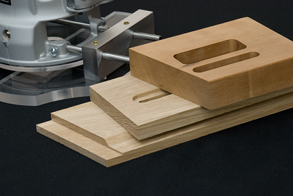

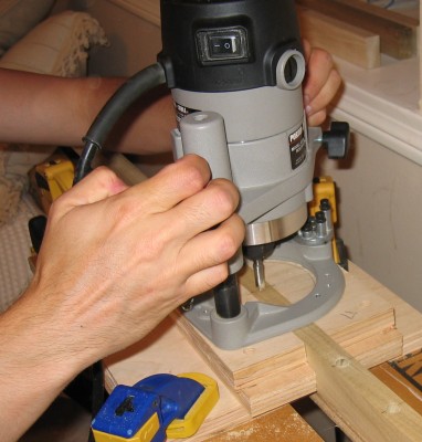

Так что видеть будет нужно только фрезу, вернее участок фрезеровки. Ну, вот вы погрузили фрезу в материал, она в нём сделала дырку. Вы ведёте фрезер вдоль края детали (делаете... ну я не знаю, паз под замок), вам нужно знать, где остановится. Или делаете дырки под шканты фрезером, надо знать где поставить фрезу (см. картинку). Подсветка нужна чтобы видеть где находится фреза.
И вообще - я всячески рекомендую не смотреть на разметку, а работать по шаблонам. А не надеяться на свои руки - как бы они не были накачаны, они держат в руках бешенную 2-х киловаттную дуру и могут подвести :).
А свет вокруг фрезера - это уже освещение рабочего места, т.е. всякими там настольными лампами, лампами с крепежом зажимами и т.д.

Solovushka написал : ну и по светодиоду в каждой ручке вперед и назад или не надо?
Кстати, не забывайте что вы за эти ручки будете держать фрезер. Т.е. светодиоды могут быть с большой вероятностью просто закрыты ладонями.
