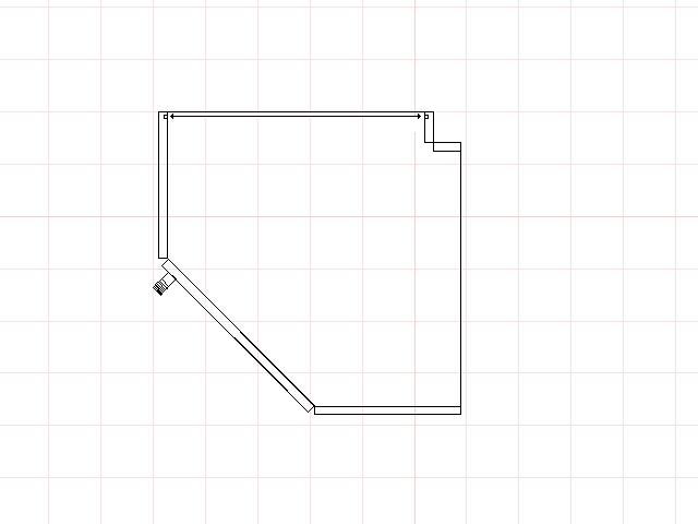

Доброго всем времени суток. Наконец и моя стройка подходит к концу. Начиналось всё в начале мая.Больше всего времени занял ремонт. Сами ящики собирал в гараже за 3-4 дня. А вот дома основной проблемой было выкроить время,когда кухня свободна,никто не спит и т.д и т.п. Приведу примерный бюджет: Столешница 2*2222=4444 фартук 2*1400=2800 ЛДСП 4*780=3120 Плинтус ал. 700 Раскрой 86 дет.130м. около 3000(затерялась бумажка) Фасады 18 шт. 6500 Ручки 17*90=1530 Ящики InnoTech 5шт.8500 Амортизатор для петель 8*130=1040 Корзины 4шт. 4000 (одна чуть помята(выправилось без следа) за 1/3 сторговал) Сушилка 730 Петли 2*95+2*78+14*39=892+18*10(планки монт.) итого 1072 Рейлинги 500 + полки 1880 итого 2380 Всего получилось 39816. Может,чего и забыл по мелочи. Результат на фото.

Очень здОрово получилось! Особенно идея использования глухого угла понравилась :) Какой ширины корзины? За колено не цепляет? А справа от духовки что? ПММ ? С фасадами непонятно, уж больно дёшево обошлись. Из чего они? Какой фирмы?

Фасады МДФ в пленке. Фирма "Фарн" на Кондратьевском http://www.farn-sz.spb.ru/ Справа от духовки вторая корзина. Обе 400 мм. Под мойкой корзина 300 мм. Правда с сифоном пришлось извратиться. Проще было купить корзину с верхней полочкой поуже.

Извините, но хотел задать такой вопрос. Какой размер дна ящика должен быть в накладной конструкции? Например короб нижней базы = 500 мм, значит дно должно быть 500 - 2 = 498 мм. Т.е. получается по 1 мм с каждой стороны меньше чем ширина короба. Правильно я думаю или нет? Подскажите, пожалуйста.

Я делал 1 в 1. Если база 500,то и дно 500.Вроде всё срослось.

san_nisan написал : Правильно я думаю или нет?
не совсем, тогда между рядом стоящими коробами получится зазор 2мм, даже межсекцинонные стяжки не помогут
