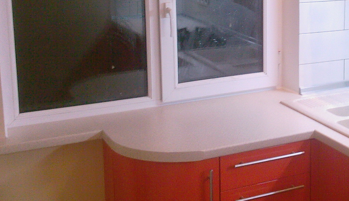

Я уже показывал: вот так должны стыковаться столешницы
Мишаня
Мишаня
Регистрация: 09.03.2009
Сообщений: 78
03.11.2009 в 13:48:50
Свин написал : Я уже показывал: вот так должны стыковаться столешницы
На фото похоже искуственный камень, который стыкуется в ноль с помощью "жидкого клея", ЛДСП же так не состыкуешь, хотя я могу ошибаться (на фото точно не видно)
