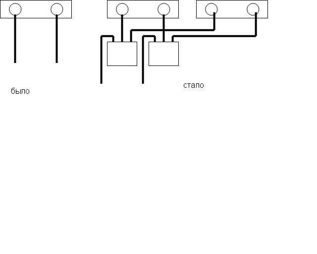

Подскажите пожалуйста как лучше добавить розетку 220в. рядом с существующей? Провода к розетке подходят снизу. Розетки по комнате разведены цепочкой, поэтому в каждую приходит 3 провода, и уходит тоже 3 провода (на следующую розетку). Получается что на каждый винт розетки прикручено по 2 провода, и третий там воткнуть некуда. Как же обычно в таких случаях делают, чтобы не получилось соединений необслуживаемых (заштукатуренных)? Может есть какие то хитрые маленькие клеммники, которые умещаются в подрозетник и подходят для таких случаев? Заранее спасибо!

justvoodoo написал : Может есть какие то хитрые маленькие клеммники, которые умещаются в подрозетник и подходят для таких случаев?
Werit, Legrand.

1.ВАГО не использую, но как выход. 2.спаять провода - места занимает минимум. 3.п.2 - только опрессовка, чуть больше занимает места. 4.бюджетный-антикризисный: полиэтиленовый клемник.

Или я немного не понял вопроса или невижу проблемы.
Зпчем развитвление - нельзя просто добавить розетку соеденить ее с установлиными, а уже от нее пустить провода на следующие группы. Или нехватает проводов?

justvoodoo написал : Подскажите пожалуйста как лучше добавить розетку 220в. рядом с существующей?
......бабай, проще всего двойная резетка!!! вместо существующей.

Набери в поисковике WAGO и посмотри (серии 222,773,224,273). а то что провод заземления у Вас идет от контакта розетки к контакту не есть хорошо.

2justvoodoo А я у себя все-таки сделал на WAGO, правда, разводка 2-проводная. Если медь - прозрачные, алюминий - серенькие :). Для непрофессионала - очень удобный монтаж, места в подрозетнике занимают мало, в сравнении с винтовыми полиэтиленовыми накосячить сложнее.

PoloAlex: да, проблема именно в том что проводов по длине не хватает, даже если выдергивать из штробы старый провод, он там идет дальше по дибильному :(
аматор1: о, чего то я про двойную розетку и не подумал... Спасибо! Будет как вариант. Надо только понять где подключение вот в такой розетке http://www.electro-mpo.ru/card6065.html (у нас такая серия розеток задумана...), чтобы провода дотянулись.
Andry59: Ага спасибо, посмотрел - буду пробовать в тестовом подрозетнике впихивать, если влезет, то будет еще один возможный вариант. А насчет того что земля так сделана - спасибо строителям... но мы решили глобально не переделывать электрику, только чуток допилим, итак уже намучались с этим ремонтом по самое нехочу :( у многих ведь вообще нет этого третьего провода, и живут...
sansan21: а какой серии ВАГО ставили? Еще один такой же в подрозетник влезет (мне ж еще третий провод соединять)? И почему "ВАГО не использую, но как выход.", "А я у себя все-таки сделал на WAGO". ВАГО - не самый хороший вариант? Могут быть проблемы? (Проводка - медь 2,5)

Если почитать форум, то ВАГО/неВАГО - это на уровне религиозных войн :). Три штуки в стандартный подрозетник должны влезть запросто. У меня старая проводка - алюминий 2,5, поэтому ставил серенькие (со смазкой), Вам для меди надо прозрачные (вроде бы 773 серия).

Если при монтаже в установочной коробке, то могут - они не делают плоских сжимов. В этом выигрывают сжимы вышеуказанных фирм.
avmal написал : Werit, Legrand.
С монтажом в корбках с выключателями дело обстоит проще и там у меня идут WAGO.
