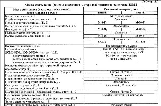

Виталий С написал : В гидравлике тоже М8, но допускаются индустриальные (гидравлические) масла.
как раз наоборот. гидравлические масла (например ВМГЗ) там и должны быть. а по бедности/скупости/незнанию что кроилово ведет к попадалову льют чего не попадя.

Виталий С написал : В гидравлике тоже М8, но допускаются индустриальные (гидравлические) масла. А веретёнка только по бедности.
Не ребята. На данный момент вы херню городите. Я сын тракториста. И масла применяемые отлично знаю. Точных названий конечно не знаю. Не было их тогда(не называли) Знаю моторное, дизельное, камазовское (тогда так SAE называли) Видимо одно было. Знаю трансформаторное, веретёнку(как раз гидравлическое), нигрол тоже знаю, даже запах помню, ну и ТАД, трансмиссионку тоже помню. Я могу пополнить список, но на тот момент это вроде было всё. М8 в гидравлику не годиться. Это моторное масло. Насколько помню Москвича, а 6-ку в Жигули лили.

BECHA написал : как раз наоборот. гидравлические масла (например ВМГЗ) там и должны быть. а по бедности/скупости/незнанию что кроилово ведет к попадалову льют чего не попадя.
В мануале на ЮМЗ - М8.

valerich написал : М8 в гидравлику не годиться.
В тракторах в гидравлике М8. В экскаваторах (у нас был 2621) тоже.

valerich написал : И М8 в гидравлику?
Да, именно!
