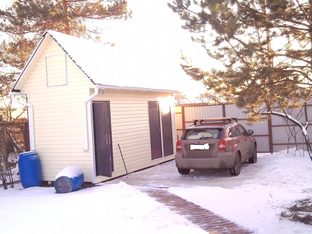

А у меня вот такой сарайчик вернее хоз блок душ туалет сарай Каркас брус 100*100 обшт доской обрезной утеплён пенопластоми сайдинг
