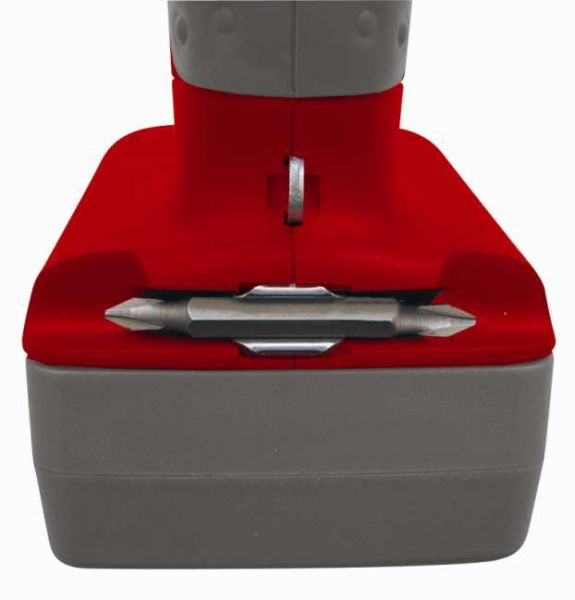

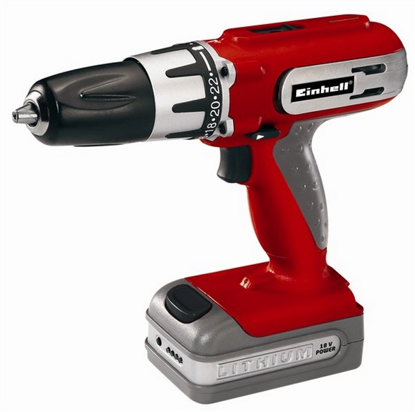

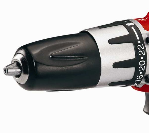

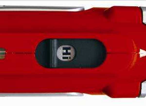

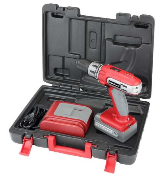

А что скажите о таком звере Einhell RT-CD 18 Li Red Line ? Пишут о сборке на заводе Bosch в Китае.Аккумулятор 18V 1.3 Ач Li-ion.
Напряжение аккумулятора, В 18 Емкость батареи, Ач 1,3 Количество скоростей 2 Частота вращения на 1/2 скорости, 1/мин 0-280/0-1200 Количество ступеней регулировки крутящего момента 22+1 Время зарядки, ч 3 Регулировка патрона, мм 0,8-10 Масса, кг 1,7 Комплектация зарядное устройство, пластиковый кейс, один аккумулятор, двухстороння бита Дополнительно: Max диаметр сверление, дерево, мм. 25 Max диаметр сверление, сталь, мм. 10 Max момент, Нм 36 Тип аккумулятора Li-Ion
Двигатель Johnson. Быстрозажимной патрон Peacock. Переключатель вращения по часовой и против часовой стрелки. Индикатор заряда батареи. 24-позиционный регулятор затягивающего момента. Электронный контроль скорости. Две скорости (заворачивание и сверление). Встроенная подсветка рабочей области. Быстрая остановка. Уровень для горизонтального сверления. Мягкая ручка. Пластиковый кейс

Flier написал : А что скажите о таком звере Einhell RT-CD 18 Li Red Line ? Пишут о сборке на заводе Bosch в Китае.Аккумулятор 18V 1.3 Ач Li-ion.
Выглядит очень пристойно. Интересно устройство ЗУ и потроха АКБ. И цена - она определит конкурентоспособность инструмента.

Что то у них ребрендинг уж очень часто... .
А чемодан отстой... . И аккумулятор один... .
