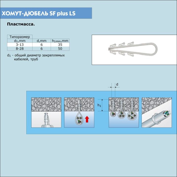

Gleden
Gleden
Регистрация: 05.06.2006
Сообщений: 2010
01.02.2009 в 22:38:56
клипсы "Sormat SC" рулят! Гвозди длинные и каленые - можно в кирпич забивать. На крайний случай докупить нейлоновые дюбеля "Sormat NT6". Недешево, но и не столь сердито - у нашенских клипс гвозди от ветра гнутся... Можно еще удешевить - есть так называемые дюбель-стяжки (маркировки под рукой нет), делают и бренды (Fisher), и китайса.. Засверлил отверстие, одел на кабель эту хрень и вставил до упора... Под штукатурку самое оно...
