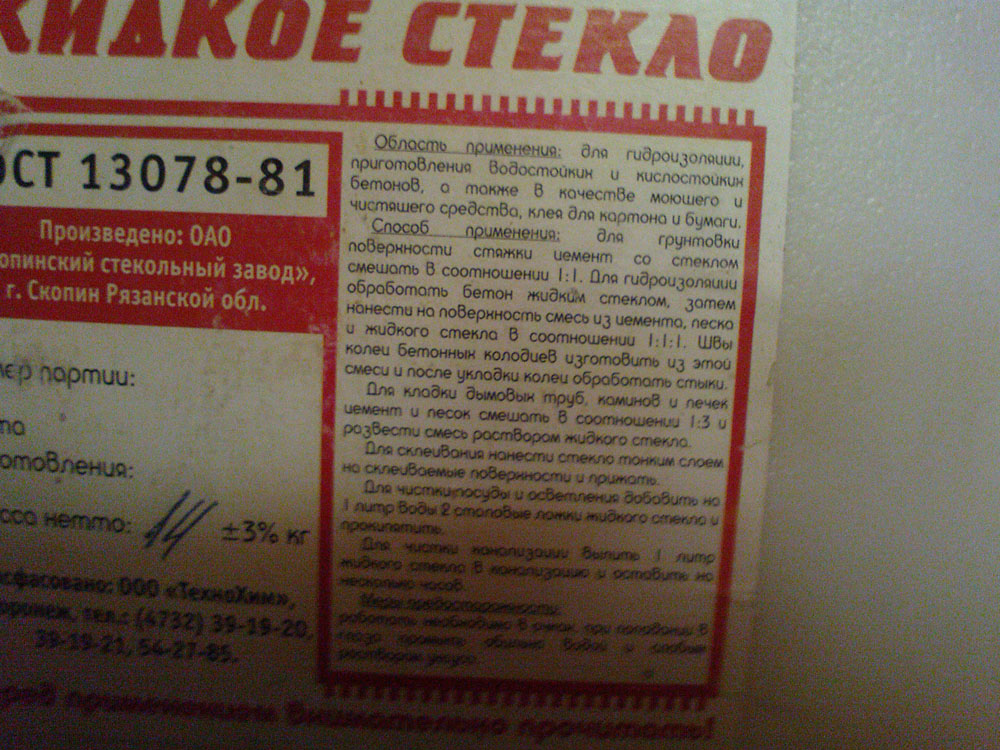

Пытаюсь заделать щель на балконе, через которую, во время дождя, сверху на мой балкон, поступает вода. Пытался простым раствором (цемент, песок 1:1 +вода) - не держит. Течет, конечно, меньше, но все равно лужи на полу. Поштудировав форум на эту тему, нашел варианты с применением проникающей гидроизоляции (Пенетрон, Гидротекс, Кнауф Флехендихт). Но ничего из перечисленного, в наших краях не нашел. Поэтому решил остановиться на более простом решении, раствор с добавлением жидкого стекла, для придания устойчивости к воде. Поскольку ранее с этим стеклом дела не имел, возник вопрос, как правильно приготовить раствор. В какой последовательности и в каких пропорциях замешивать компоненты. Нужен ли вообще в таком растворе песок, в качестве наполнителя? Некоторые предлагают предварительно, разбавлять жидкое стекло водой, стоит ли? Короче, кто когда-нибудь сталкивался с этим делом, черкните плиз.

*** 1 :1 :1. По немногу, быстро схватывается. *** если я правильно понял, то одна часть цемента, одна часть песка, а
последняя еденица это количество жид. стекла? Т.е. совсем без воды?

Спасибо всем откликнувшимся, не большое уточнение. На переснятой этикетке сказано, что бетон перед укладкой раствора, надо обработать чистым ж.стеклом. Вопрос, ждать когда слой застынет или сразу класть приготовленный раствор?

02.02.2009 в 20:59:07
Лучше сразу.

1) забудьте весь бред, что вам тут написали по поводу жидкого стекла... Это такое Г, что с ним лучше не связываться. Хрупкое, ломкое, ни к чему не пристает...
