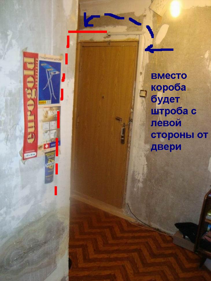

Друзья, с огромным уважением отношусь к Вашему форуму. Очень рад, что однажды сюда попал. И вот теперь настал момент обратиться к старшим товарищам за советом. У меня ситуация следующая!
Затеял ремонт в коридоре. Косметический. Пол-потолок-стены-двери-ПРОВОДКА... И решил, что короб, по которому у меня с площадки заходят несколько проводков необходимо запрятать в стену.
Выход один - штрабить. Дом панельный, бетонный, серия вроде П44. Штрабить буду только стену (метра 3), но канава нужна большая. Где-то 3 см шириной и 3 глубиной. Никогда раньше этим не занимался, но хочу научиться.
Подскажите, какой инструмент мне необходимо для этого купить?

chernykh написал : Штрабить буду только стену (метра 3), но канава нужна большая. Где-то 3 см шириной и 3 глубиной.
а не много ли для несущей стены??? какиая штроба вертикальная ,горизонтальная ?

ломастер написал : а не много ли для несущей стены??? какиая штроба вертикальная ,горизонтальная ?
Если честно, то боюсь, что много. Попробую запихать в менее глобальную борозду. Трасса вот на фотке.

chernykh написал : Трасса вот на фотке. Вложение 62943
У меня планировка коридорчика очень похожа. Ввод электрических проводов там же. Но я кардинально решил проблему, сделав новый ввод в квартиру - не вверху, а внизу. Если как у вас на картинке - слева внизу от двери. На лестничной клетке от щитка идут вниз в бетоне каналы. В один из каналов можно заложить бронерукав, далее проштробить пол чуть наискосок к углу двери, и со стороны квартиры раздолбить нишу под распаечную коробку. От распаечной коробки можно штробить вверх и далее по указанной вами трассе, а можно там короб в углу вверх проложить, а далее горизонтальный короб либо к потолку вплотную сделать (глаз не режет), либо он будет заслоняться чем-нибудь (вешалка, шкаф-купе).
На лестничной клетке бронерукав защищал сверху мощным стальным уголком - пятидесяткой. У нас в подъезде плитку новую клали на пол - вот и подсуетился по-быстрому проштробить новый ввод под это дело.

...а еще - можно посмотреть, что там в районе дверной коробки. Судя по фото, дверь не менялась; значит - есть вероятность, что вокруг коробки - бОльший по размеру проем, в который строителями набит всякий мусор, а потом заштукатурено.
