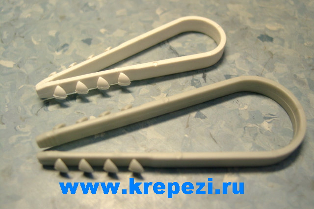

Не надо никакой гофры! Перфоратор и бур 10х160. Расковырять штрабу, по центру штрабы через 30-40 см засверлить дюбели, закрепить кабели (шурупами с широкими "шайбами" из любой подручной пластмассы), заштукатурить.
Кабели типа ВВГ, NYM пролежат в этой штрабе 30-40 лет и не чихнут.

evgenygrig написал : (шурупами с широкими "шайбами" из любой подручной пластмассы)
порнография какая- то :) уже давно для этих целей придумали дюбель-хомут

:) дюбель-хомуты только у профэлектриков всегда навалом. Обычному же жителю за ними еще ехать надо, искать. Зато дома обычно найдется горсть разномастных мелких шурупов, похоронить которые в штукатурку ничуть не жалко. Потому и написал про шурупы. P.S. Алебастр терпеть не могу, люблю всё делать неторопливо и обстоятельно.

evgenygrig написал : дюбель-хомуты только у профэлектриков всегда навалом. Обычному же жителю за ними еще ехать надо, искать.
Ну, купить можно там же, где и кабель: или на рынке или в строймагазине.
