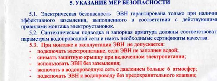

2pafhunter Учимся работать в инете: идём по ссылке http://www.termeks.ru/faq/?id=17 и читаем:
Электрическая безопасность и противокоррозионная защита ЭВН гарантированы только при наличии эффективного заземления, выполненного в соответствии с действующими правилами монтажа электроустановок.
Та же фраза присутствует в инструкции к любому бойлеру, в термексовских даже выделена красным цветом.

Кусок термксовской инструкции
