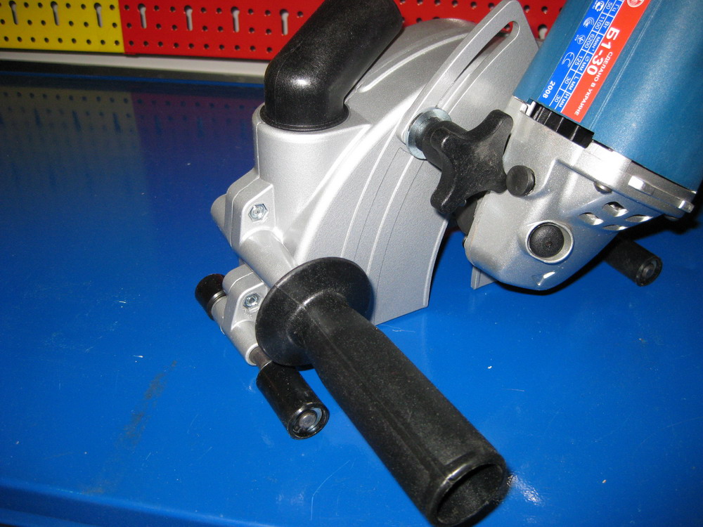

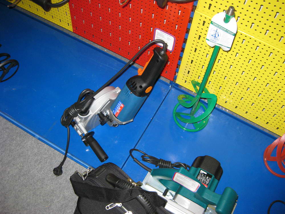

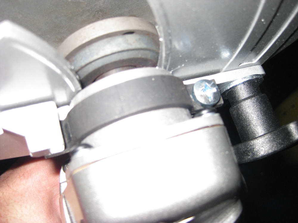

обещанные фото фиолента

alex_k написал : обещанные фото фиолента
На первой фотке такое ощущение, что только один диск помещается. А как же обещанные два диска с возможностью регулирования расстояния между ними до 30мм?????:eek: Там их и ставить-то некуда...

Михалыч написал : На первой фотке такое ощущение
Откуда у вас такие ощущения? Всё там помещается, со всеми шайбами. Я штробил на максимуме.
