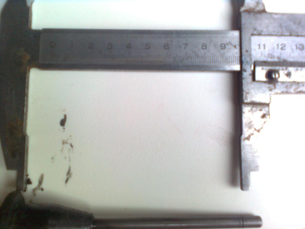

Димас написал : Вот как получается ...
Это у старого хозяина не было рычага включения/отключения ВОМ, вот он и засадил втулки на вал, чтобы муфту включения застопорить, на ответном валу тоже думаю есть такая втулка.

Человек в гараже... Да какая разница- я был там- главное что запчасти есть! не хочешь- не бери как говорится! =)
Вопрос такой- какое масло лучше всего залить в коробку? Нигрол Тэп17, Тад17, или Гипоид Тад17И. Пока склонен к нигролу, так как гипоид дороговат.
И еще- если разобрать, то какой уровень масла далжен быть- сниму верхнюю крушку и буду смотреть. Щуп отсутствовал, но судя по направлению он упрется в прилив под подшипник полуоси. можете подсказать?

Димас написал : Щуп отсутствовал, но судя по направлению он упрется в прилив под подшипник полуоси. можете подсказать?

11см от верха. Понято- спасибо! Как всегда
SER2009, выручаешь!
А по марке масла- какое лучше все-таки? Нигрол сойдет?

Я думаю что нигрол ? в кпп червячная передача масло не пойдёт Но нигрол надо найти ещё тот:::: сейчас на нигрол он не похож (растворённая резина) Я со своего трактора Т150 89 года уже весь слил благо пока стоитпод забором как Т-34 на постаменте

с завода в коробке было моторное масло!!

Перед отправлением машины с завода коробка передач заправляется трансмиссионным маслом . Но несмотря на это ,рекомендуется проверить уровень масла в коробке передач перед первым введением машины в ход. Снять кожух косилки, из заправочного отверстия вынуть контрольный маслоизмеритель «К» и вытереть ( рис. 8) . Маслоизмеритель вставить в коробку передач и снова вынуть. Если масло доходит до метки на маслоизмерителе, значит, в коробке передач достаточно масла. Если это не так, следует долить трансмиссионное масло. Замена масла производится сначала по истечении 30 часов, потом после каждых 200 часов. Количество масла: приблизительно 1,3 л. http://www.tribot.com.ua/transm.html

В общем Тад 17 тогда лью. спасибо всем =)
