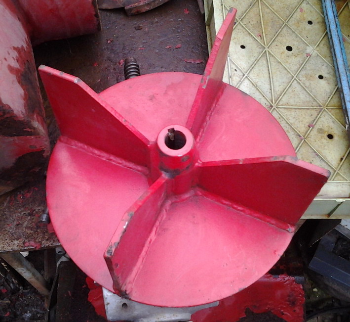

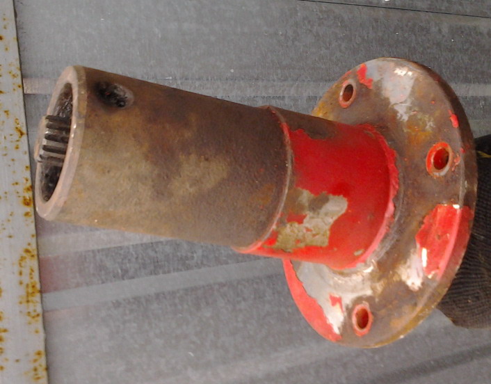

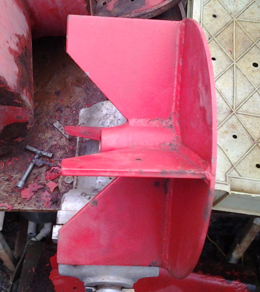

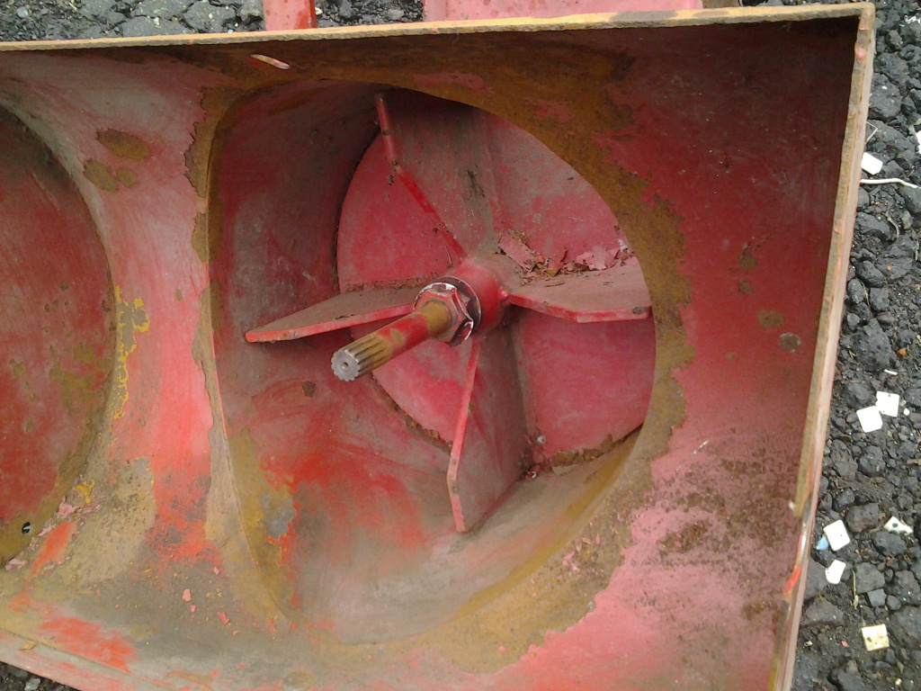

Не ли у кого мануала на снегоуборщик Agrozet? ​http://www.youtube.com/watch?v=fiWu87llOTU Полагаю СУ от этого мотоблока?

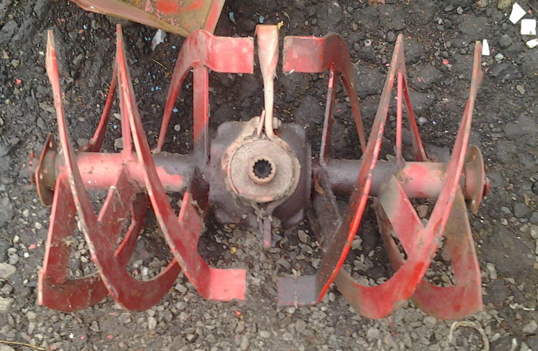

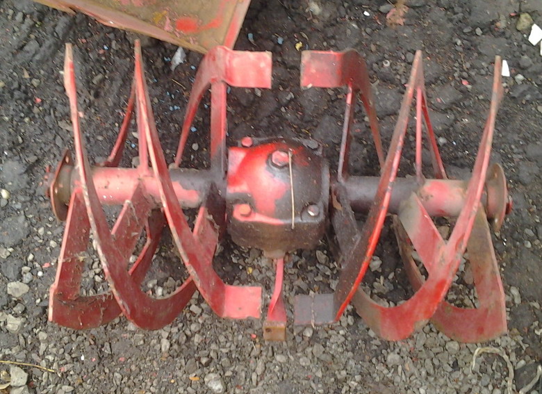

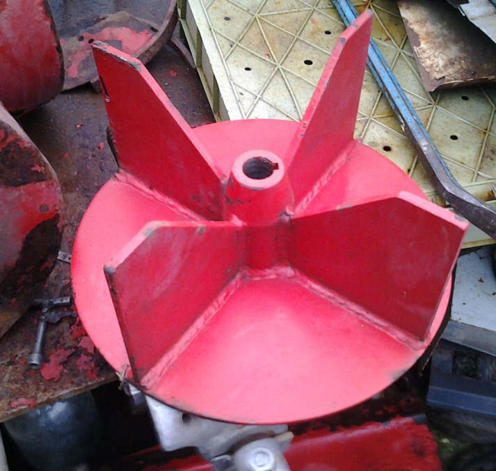

NAP А в чём проблема, снег не бросает? Так там ещё стоит промежуточный редуктор, который меняет направление, и скорость вращения. Без него не работает.Ещё колёса нужны с ходоуменьшителями, для уменьшения скорости движения. Снегоуборщик нового образца уже не требуют,промежуточного редуктора.

26.12.2013 в 11:12:39

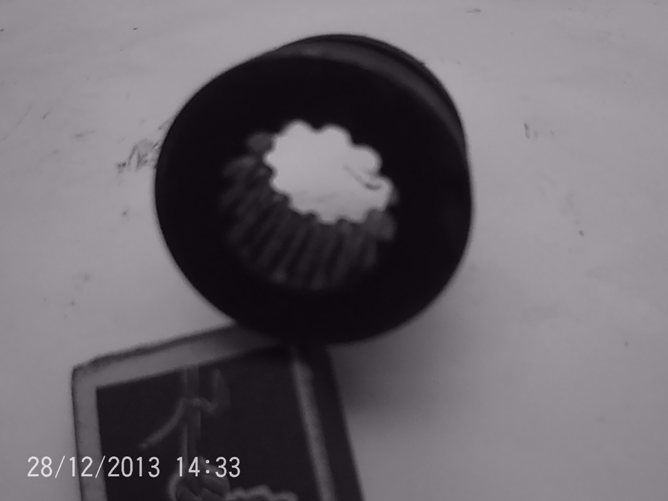

tz-4k-14 Есть СУ кажется 1986г/в. Без раструба выброса снега. Все остальное как бы на месте и вращается. Отсюда и мысли в слух появляются. Возможно ли его сотчленить с мотоблоком МТЗ? Может поставить на его электродвигатель или ДВС от бензопилы Дружба? Типа мозгам ни минуты покоя ... Размеры шлицевой втулки мамки не подскажете?

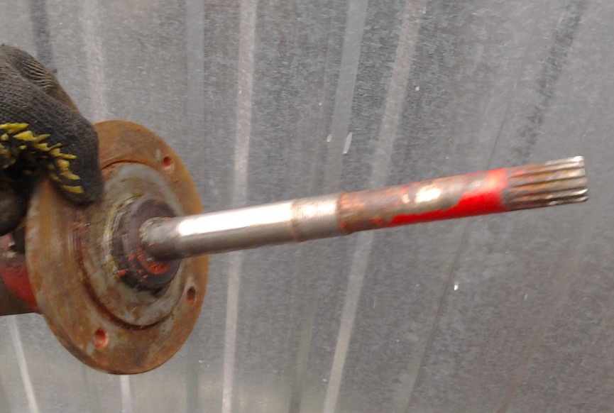

NAP написал : Размеры шлицевой втулки мамки не подскажете?
Извините за качество Наружный 40мм Внутренний 22 Длина 27 Проточка под вилку 27*9 А ВОТ ШЛИЦОВ 13 (ИМЕННЫЕ) Втулки под заказ не мение 10 штук +валы по чертежу не мение 10 штук цену уточню если надо, А соединить Можно ( при желании) Голова не для того чтобы шапку носить а для ???????????

SER2009 Да какое там извините. Рабочий разговор. Так как у вас есть опыт общения и с МФ70 и с МТЗ то совет будет как бы вполный рост в любом варианте. Я конечно промеряю всего самца СУ и составлю чертежик габаритов. Но вот то что шлицы как вы заметили (ИМЕННЫЕ) это смущает больше всего. Для меня скорее всего нужно будет втулка и вал с одной стороны шлицы под втулку а с другой шлицы под мамку МТЗ (здесь с размерами понятно). Бумаю так что в ВОМ МТЗ нужно будет сделать переходник-адаптер и уже к ниму цеплять СУ МФ70. Смущает еще то что для этого СУ чехи мудрили какойто свой переходник с понижением или изменением направления вращения (хотя изменение вращения скорее всего я придумал) и понижающие редуктора на колесах для минимальной поступательной скорости. По направлению вращения ВОМ у МТЗ и выбросу СУ как бы совпадают. Учитывая что МТЗ на полных оборотах я еще ни разу не эксплуатировал то на ВОМ обороты будут порядка 700-800 из максимальных 1200. Какое передаточное на шнек у СУ еще не смотрел. 10 втулок и 10 валов затянут под заказ больше чем сам МТЗ наверное.

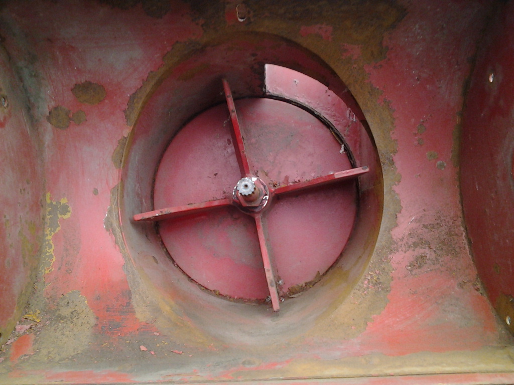

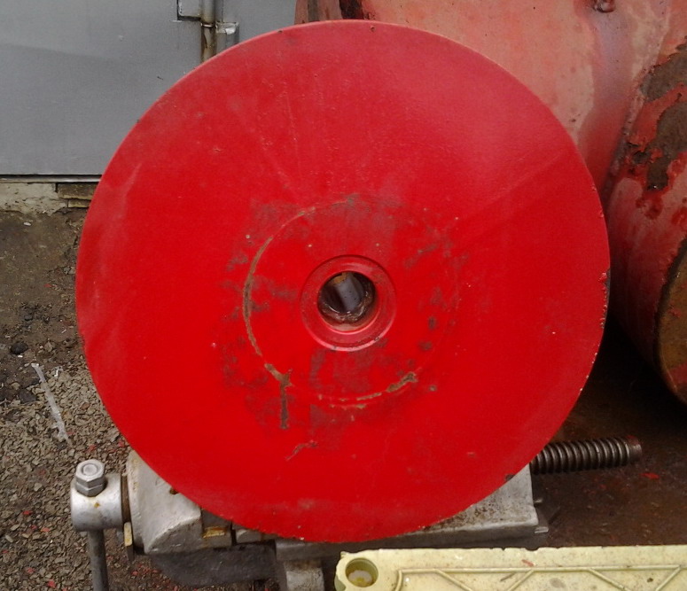

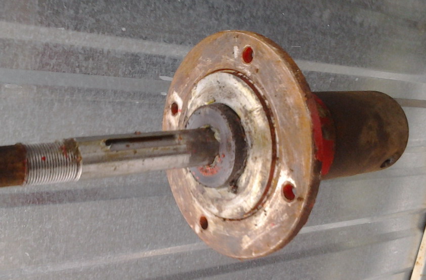

Знающие как бы направление идей конструкторов от Агрозет может подскажите как устроена ступица (папка) СУ? Со стороны так сказать головки виден сальник. Если шлицевой вал 22мм то подшипник за сальником должен быть по диаметру вала Ф25мм тоесть если перевести на наш стандарт это 105 (может и закрытый серии 60 или 80) Со стороны вентилятора за черной втулкой что есть на фото стоит 205 подшипник 23ГПЗ УССР. Видать сообщество Варшавского союза много общего использовало. Вопрос как удерживается вал в ступице?

NAP написал : Вопрос как удерживается вал в ступице?
Как правило пружинная шайба не дающая перемещаться или подшипнику или валу. Это так не только у Варшавского договора, а у всех.....Шайба в паз заходит.

Pavel003 Как у всех это понятно. У МТЗ банально просто подшипник прижимается крышкой. Ну и типа так. А где может стоять это фиксирующее кольцо в данном случае?

NAP написал : А где может стоять это фиксирующее кольцо в данном случае?
Его сначала надо увидеть. Помоему его еще зовот типа распорной шайбы. Они разные бывают, бывают, что заебыва***ся пока ее вынешь, бывает вынимаются спец инструменом. Пальцы стопорятся на том же УД 15 проволочной пружиной, отверткой вынимается.....
NAP написал : У МТЗ банально просто подшипник прижимается крышкой.
Не крышкой шайба должна стоять, может и перед крышкой быть.....
