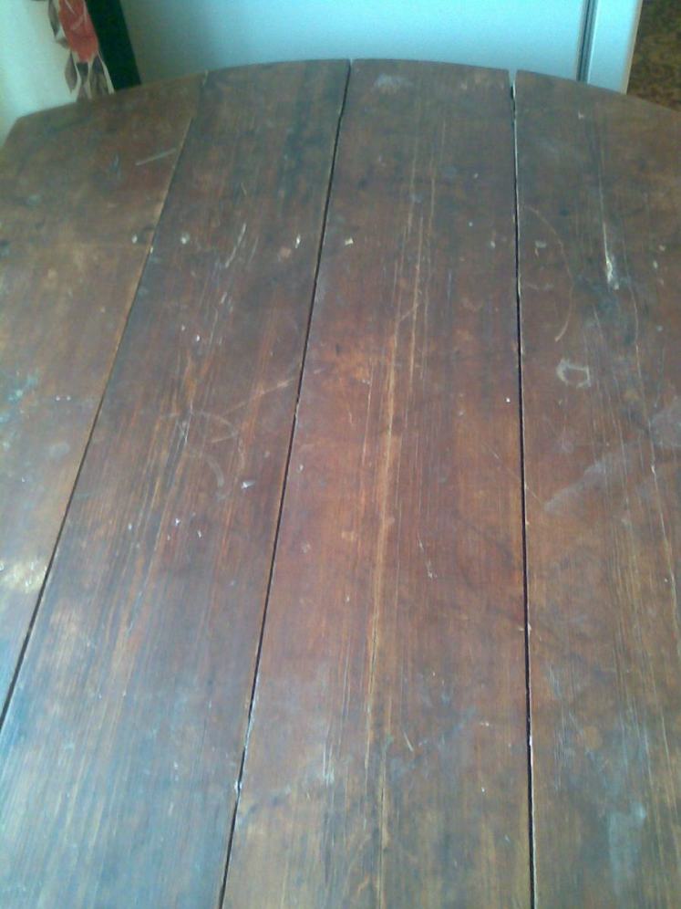

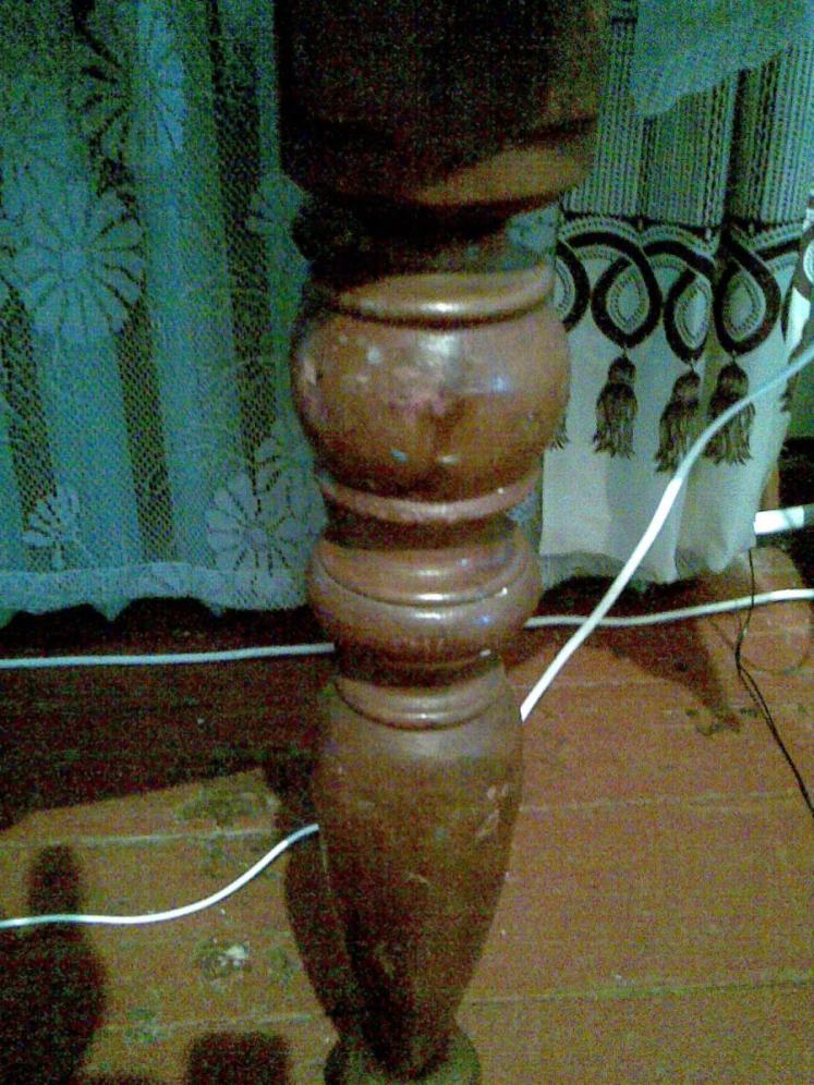

11.02.2009 в 14:58:09
вот фрагменты стола

11.02.2009 в 20:22:07
DOKMEBEL написал : ДА ДЕРЕВО КРАШЕННОЕ.
DOKMEBEL написал : вот фрагменты стола
Мда, судя по внешнему виду для лакировки придется шлифмашинкой глубоко снимать весь верхний слой до чистого дерева по крайней мере на столешнице. Доски хорошо бы сплотить ( если есть такая возможность ). Если не сплотить, то надо щели ( дефекты и трещины тоже ) расчистить и шпаклевать паркетной или самодельной ( клей ПВА или лак с древесной пылью ) шпаклевкой. Ноги у стола в более приглядном виде - запросто можно аккуратно пошкурить мелкой шкуркой, чуток проморить/подшпаклевать цветной шпаклевкой по дереву и перекрыть лаком. Но тогда и столешницу надо будет лакировать...

11.02.2009 в 22:07:33
iale написал :
  • запросто можно аккуратно пошкурить мелкой шкуркой,
проблема в том что мелкая неберет,а крупная оставляет глубокие следы.
11.02.2009 в 22:39:30
iale написал :
проблема в том,что мелкая шкура неберет,а крупная оставляет глубокие следы.
iale
iale
Сообщений: 14446
11.02.2009 в 23:09:01
DOKMEBEL написал : мелкая шкура неберет,а крупная оставляет глубокие следы.
попробуйте найти компромисс, кроме того шкурка разная бывает - у хороших производителей она "острая" и хорошо грызет. Можно и химией обработать - продаются смывки старых красок ( Б-52, СП-6 и т.п. ): намазать, подождать, снять отслоившееся.
