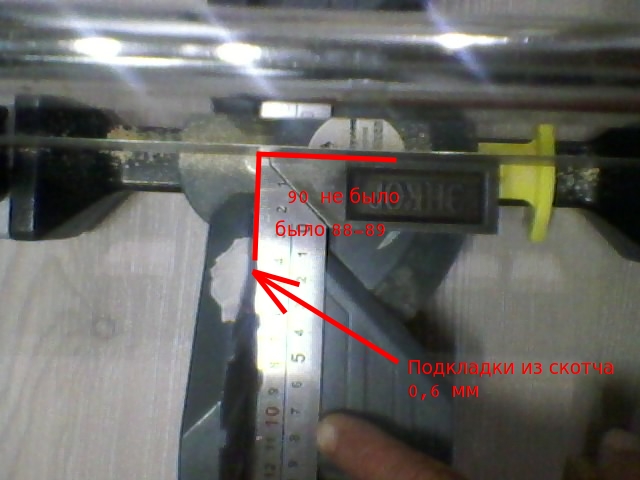

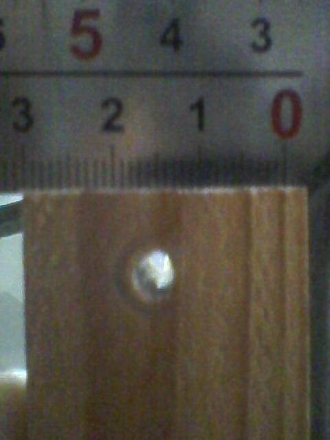

Сравнивать стусло и торцовку - все равно что сравнивать дрель с ударом и перфоратор - инструменты разной категории и пременительной и ценовой. Если стусло нормально выставленное, то для небольших или мелких работ самое то! Сделать пару резов дома притаскивая торцовку неадекватно! НО! В отличие от торцовок (не беру совсем отстойные модели, хотя таких наверное уже в наше время и нет, а может и наоборот :)), у стусла может быть не выставлен угол 90о. Такое у моей центроинструментовской (серенькая, ей лет ... Ммм 10). И вот сейчас только задался этим вопросом и вариантами исправления бага. Т.е. Она отрежет не 90о, а 92! Т.е. Распиленная пополам рейка совмещается идеально, но если ее развернуть на 180о то вот тут то оно и видно! Этот же бяг сохраняется и при 45о. Пока работал в гараже этот вопрос не дергал - махнул шлифовалкой, или фрезером, или просто бруском с наждачкой и все дела. А вот сейчас дома, в квартире... Весь инструмент не заведешь, а рамку сделать хочется. Вот и озадачился. Отпишусь, как решу вопрос.

Юстирование стусла. При упоре заготовки к вертикальной поверхности стусла, угол между полотном и краем заготовки составлял 88-89 градусов. Исправить это доработкой самого стусла, его фиксатора, не получается. Поэтому решение стало такое: отодвинуть заготовку от вертикального упора стусла, чтобы плоскость заготовки и полотна составляли 90 градусов. Для этого на крайний шип вертикального упора стусла наклеил проставку из слоев скотча. Набор составил 0,6 мм. Теперь рез строго перпендикулярен и составляет прямой угол.

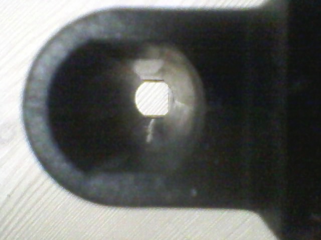

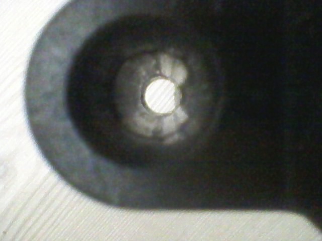

А вот почему у направляющих полотна одно отверстие под шток круглое, а другое с плоскими боками, не знаю. Если у кого есть информация - поделитесь
