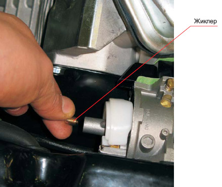

Если на то пошло,то не горелки,а жиклеры имеют разный диаметр.А в стационарных генераторах на газе есть переключатель-сжиженный-природный,сам видел.Другой вопрос-как это реализовано.

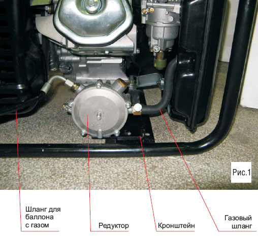

http://www.all-generator.ru/gazogenerator/ как это реализовано нужно выяснять у конкретного производителя. вот конкретная моделька, которая может и от баллона и от магистрали
http://www.all-generator.ru/gazogenerator/foto-cc-5000.shtml
есть еще универсальные модели газ бензин http://www.gazg.ru/kombg/
монтаж http://www.g1-gas.ru/180.htm и http://www.gazg.ru/?part=36
а это как выглдит сама переделка генератора
http://www.stelmarket.ru/katalog/generator/gaz_komplekt.htm
