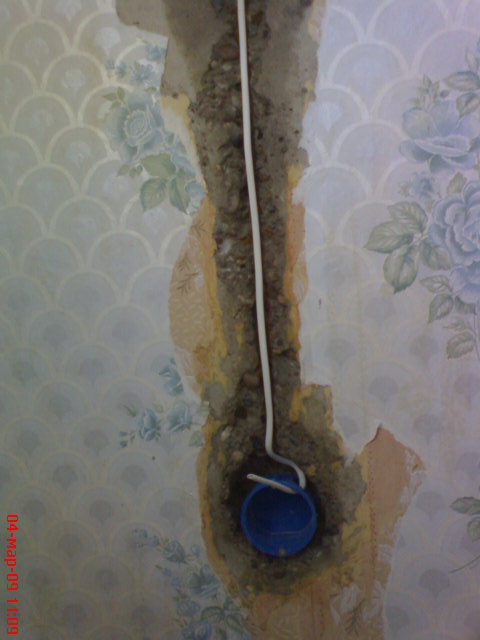

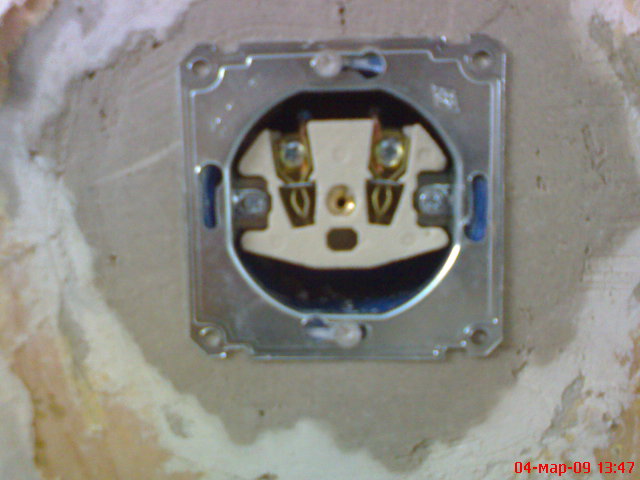

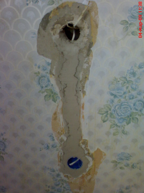

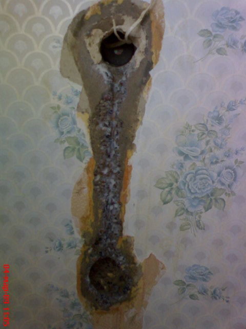

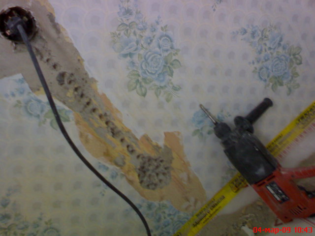

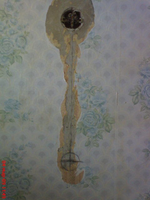

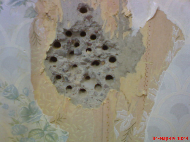

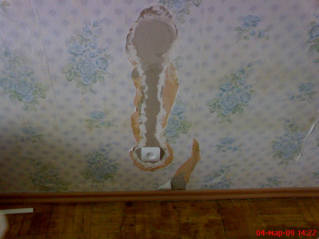

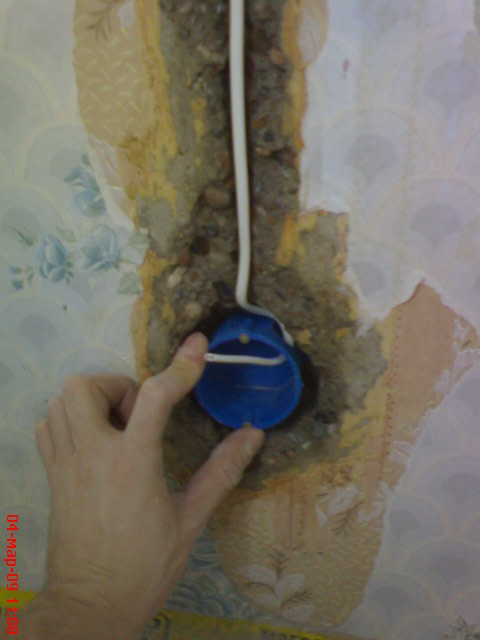

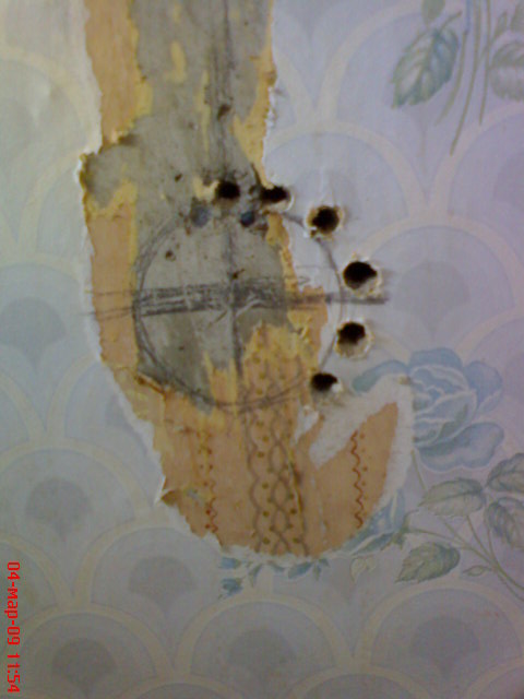

Моя технология установки розеток, я -самоучка, прошу советов и помощи в устранении ошибок, если таковые есть:) (высота от пола 30см; кабель 2,5 кв, медь; клемники wago 773)

и финиш

Может кто хоть скажет на каку глубину в каких материалах(кирпичь, штукатурка, бетон, гипсолит) нужно прокладывать проводку?

Freax написал : на каку глубину в каких материалах
А какая разница? В штукатурке - на глубину оной, в прочих материалах - на сколько сил хватит, лишь бы провод не точал из борозды. От глубины залегания провода его физические свойства не меняются, а сверло все равно достанет, коли забудетесь и на него попадете, вопрос лишь в том, на какой глубине и на какой секунде сверления это произойдет.
